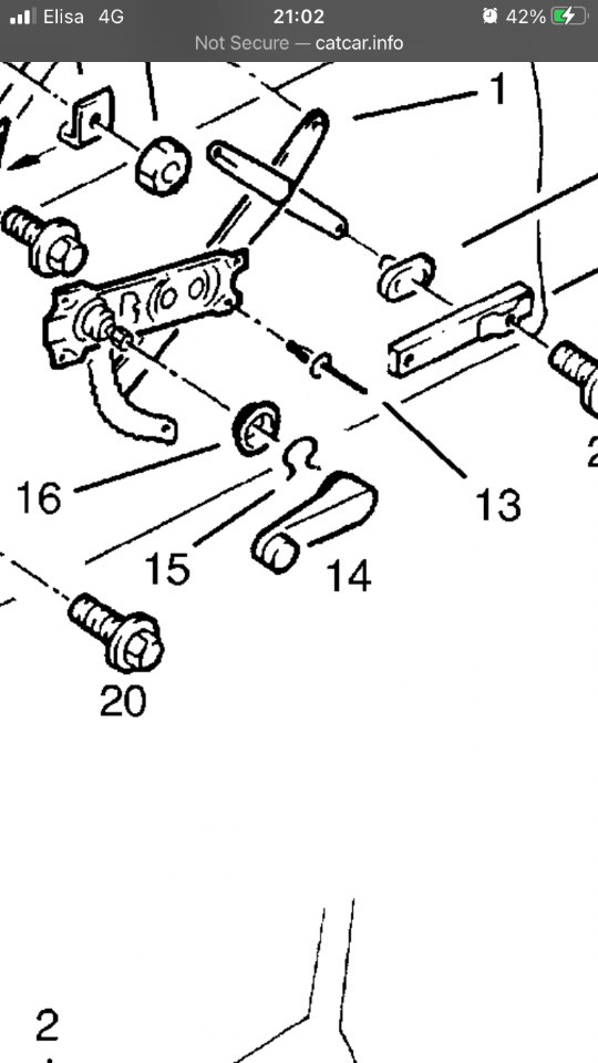

Kas sellel vändal on ka mingi stopperrõngas seespool või lihtsalt tõmmates käib ära?
Detail nr 15 tuleb eemaldada lingi tagant. Hoiab seda nuudi otsas kinni see samune.

Ahah lahe, siis nagu B omegal. Kui joppab siis saab isegi tervena kogu kupatuse kätte.
