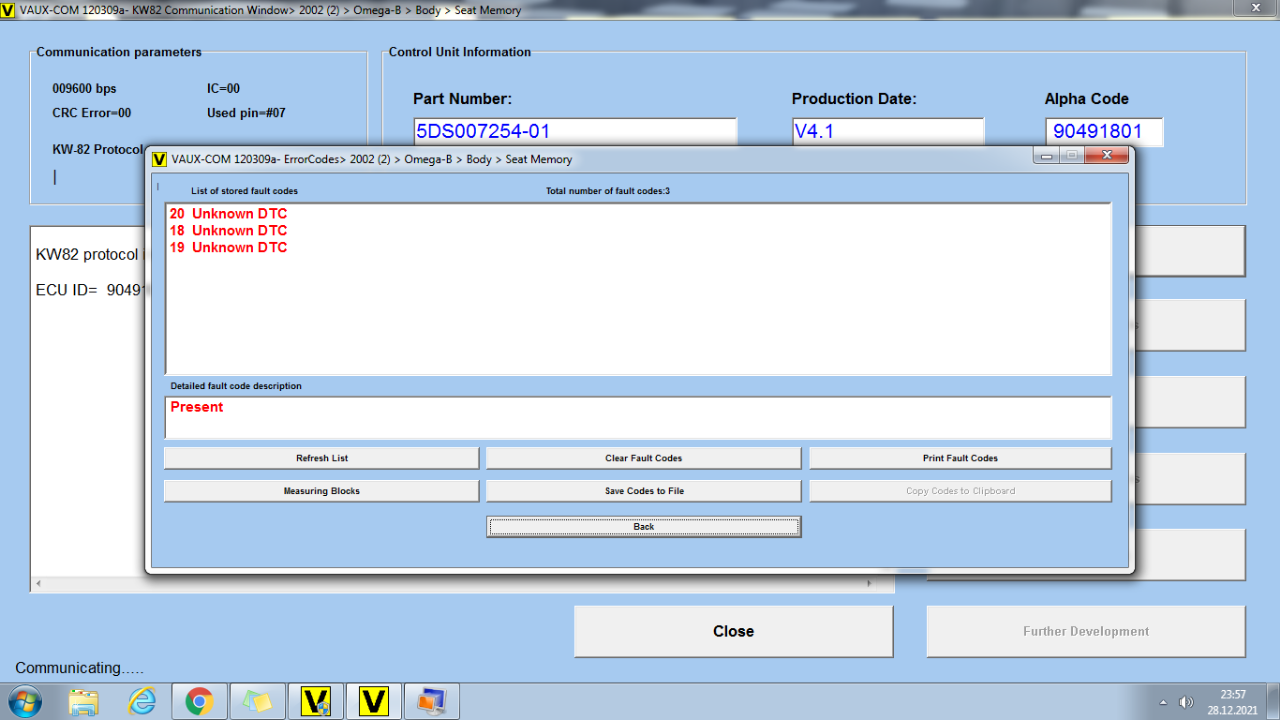

Kellegil ehk mingit kokkupuudet, kuidas või millega lugeda mäludega sisu live datat?
Opcom loeb ainult veakoode ja needki ei ütle mitte midagi.
Ühesõnaga probleem siis küljepeeglitega. Vasak klapib iga mälu nupuvajutuse peale aina rohkem allapoole, parem midagi liigutab, aga kuskile ei jõua.
Nupust peegleid liigutades kõik titi-miti.
Mälus on veakoodid 20, 19 ja 18. Neist 20 on pidev 18 ja 19 tekkivad peale mälunuppude muljumist.
Iste ja keskpeegel toimivad eeskujulikult.
Kõik kontaktid peaksid ilusti puhtad olema.
Livedata vaatluse võimalus puudub.

Huvitav, et kui flil peaks näitama, siis mul peaks opcomis livedata valik vähemalt olemas olema...

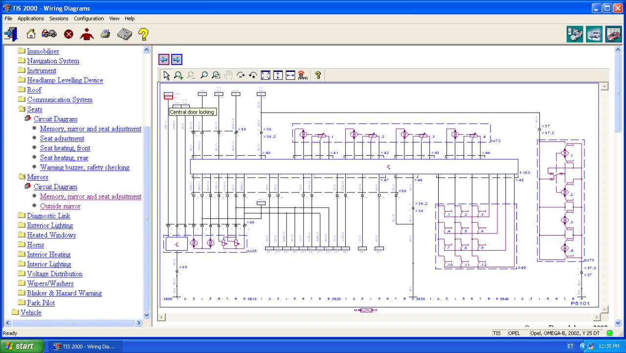

No, aga kesklukumoodul pole mitte kuidagi seoses peeglitega. Isegi mitte fl-il.
Okei, niipalju on, et keskpeegli valgussensorist/isetumenemise reguleerimisest jookseb üks ühendus kesklukumoodulisse, aga skeemil on need peegli liigutamise mootoritest ja potedest täiesti eraldatud.
Kui kellegil pakkuda fl ismemälude moodulit kasvõi katsetamise jaoks, siis oleksin huviline.
