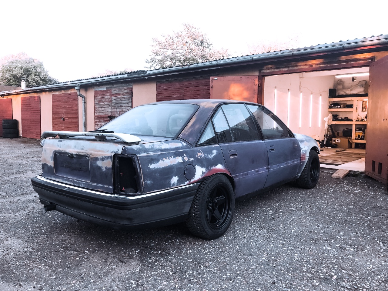

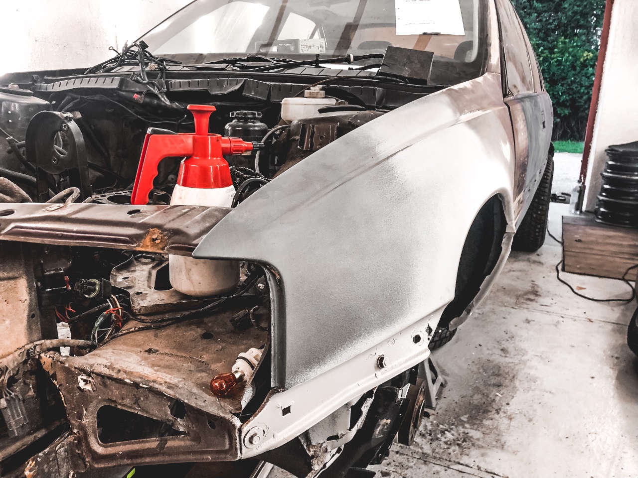

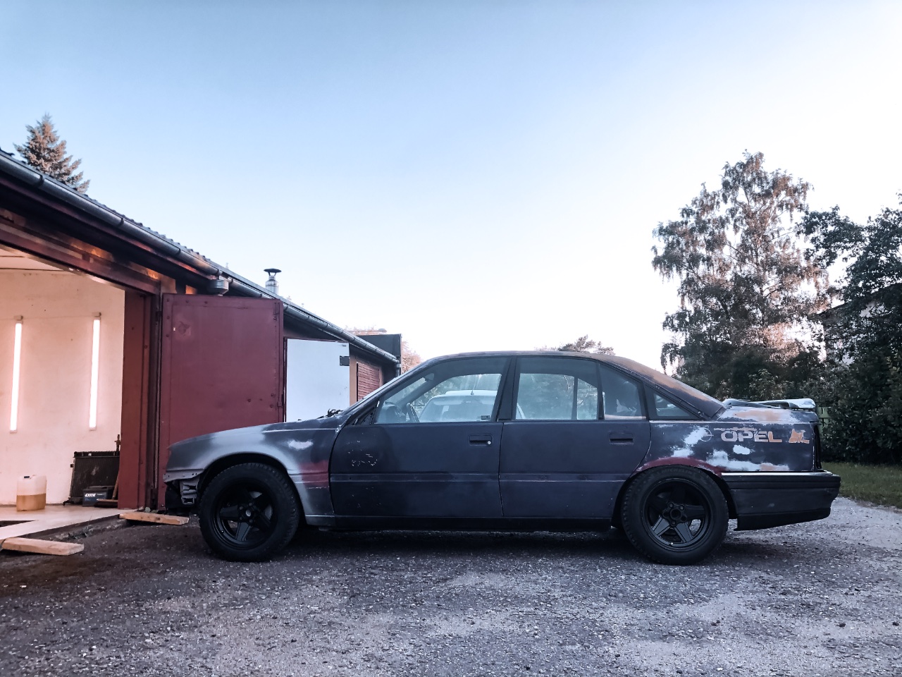

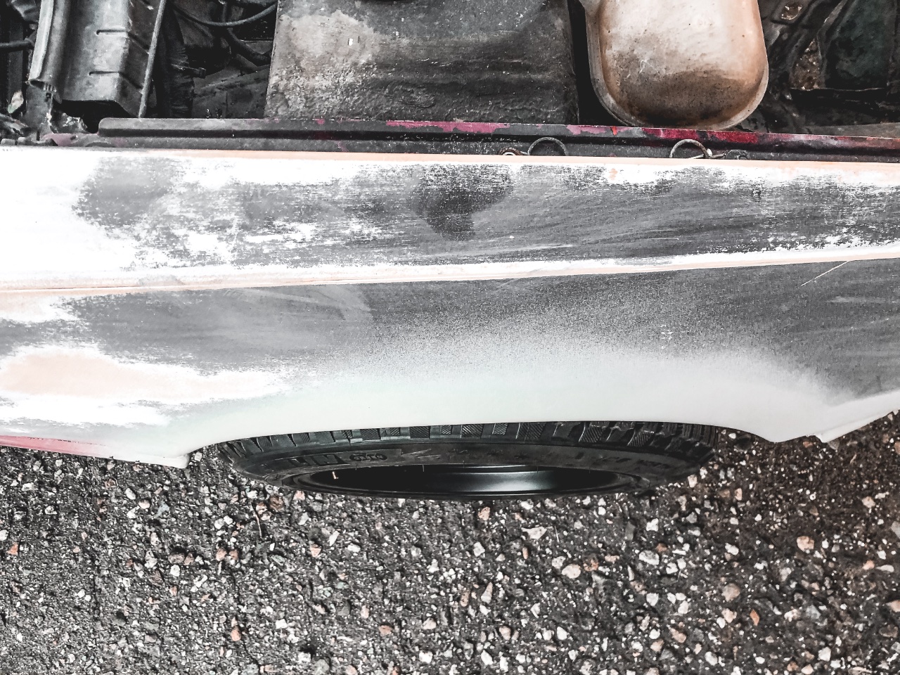

Vaikselt hakkab valmima ka "laiemaks" ehitamine ehk teisisõnu võiks olla esimene omega mis on "semi-widebody".
Esimesed tiivad on laiaks keevitatud (95mm), tagumised ümarad millele lisanduvad 80mm kaared.
Veljed said uue värvikihi ja talverehvid peale.

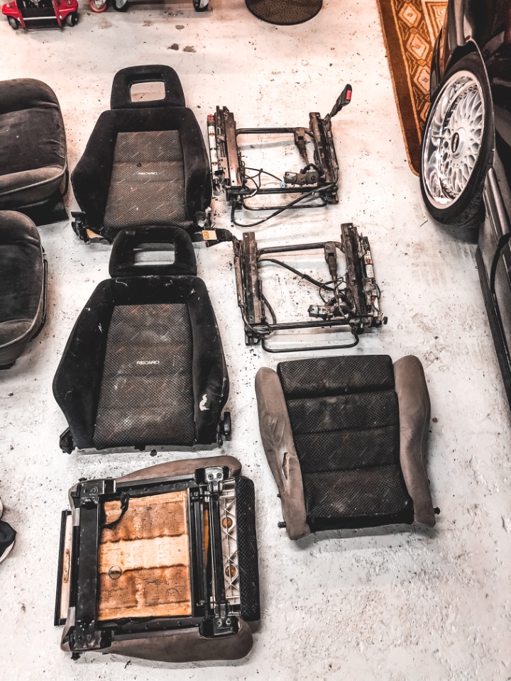

Juurde lisandusid päevinäinud Recaro poolkorvid. - esialgu keemilisse pessu ja siis hakkan komplekteerima.

Aga ongi beater. Püüan mitte pedantseks minna ja üritan hoida seda "beateri" sündroomi. :lol:

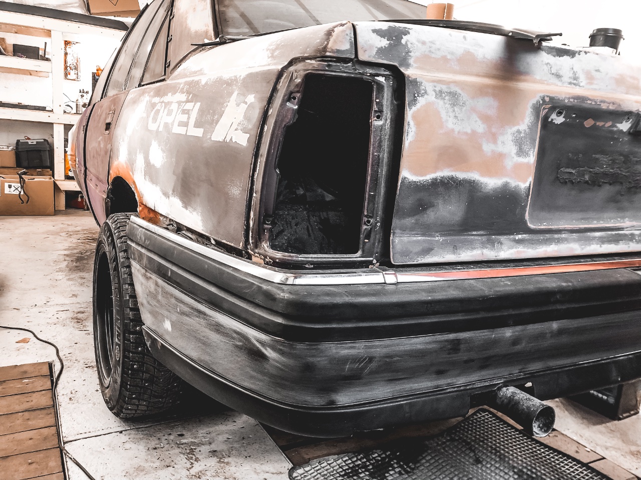

Täna sain ratastele ja ka korra õue lükatud.
Tagakoopad lõikan veel suuremaks, et ikka ratas ära mahuks ja ülemäära koopasse ei käiks.
Velgedeks on originaal AMG Pentad mis originaalis käivad W126 S-klassi alla.

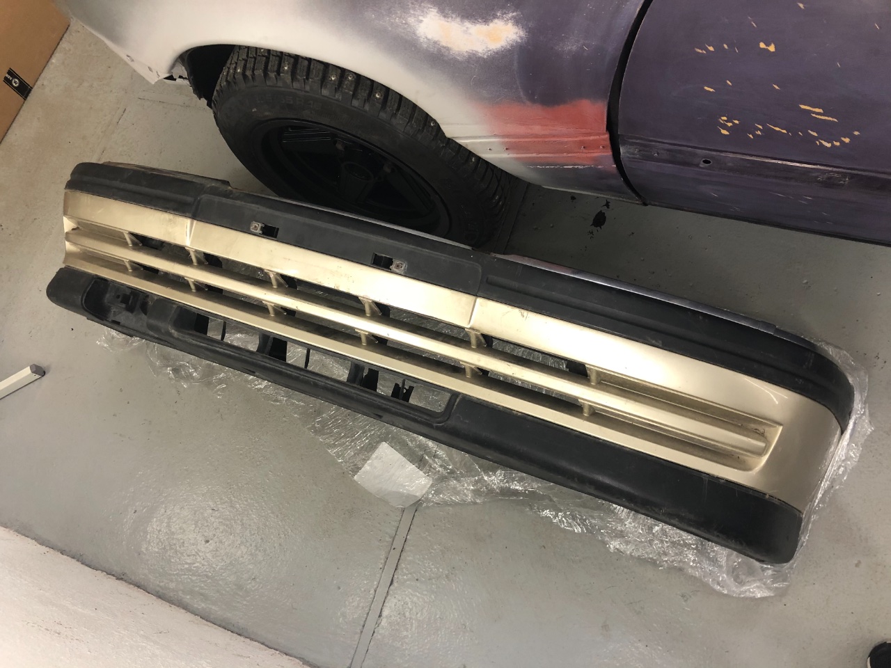

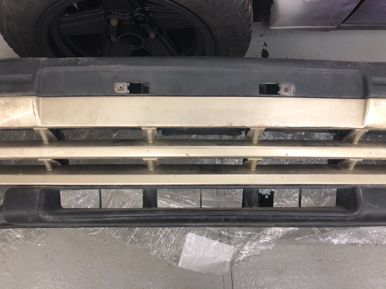

Täna sain esimese stange ka kätte. Mitte, et selles midagi nii erilist oleks, aga minujaoks on see esmakordne.
Tähelepanelik silm paneb tähele, et stange struktuuri alaosas on lisa õhuvõtu ava.- varasemalt ei ole ma sellist stanget kohanud. Võtsin võre välja ja GM logo peal.
Minu pakkumine on, et seda sai valida automaatkastiga omegale mingi optionina. - teadaolevalt on automaatkasti jahutusradikas ju mootorijahutusradikaga ühes tükis ja alaosas.

Kas tahad pakkuda et 3 liitrise automaadi oma siis wõi?
Võib olla küll. Ma olen korra näinud sellist aga see põletati maha(süüdati öösel maja kõrval), peale mida läks masinale valge senaatori nina.
Postitatud: 07 Aug 2021 19:38
Minu arust mul kõigil selline olnud olenemata mootorist või käimari tüübist...

Konkreetselt mäda ei ole, aga roostet on omajagu küll. Augud vast enamjaolt nüüd keevitatud kuid ega effortit sinna meeletult panna ei taha.
Värviga on ka ühtteist mõttes ja selliseks ta ei jää.

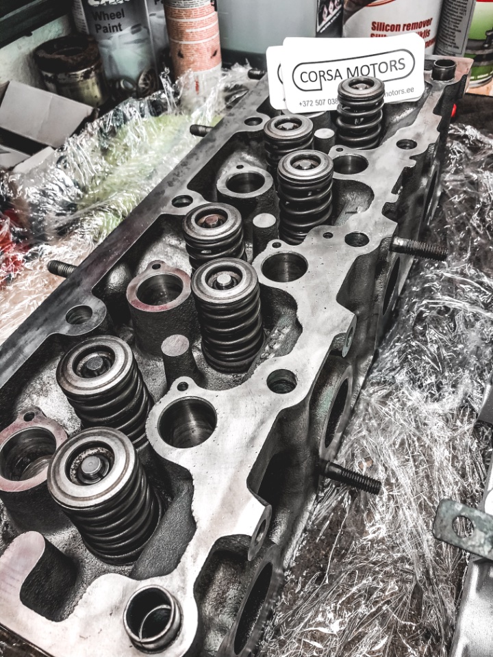

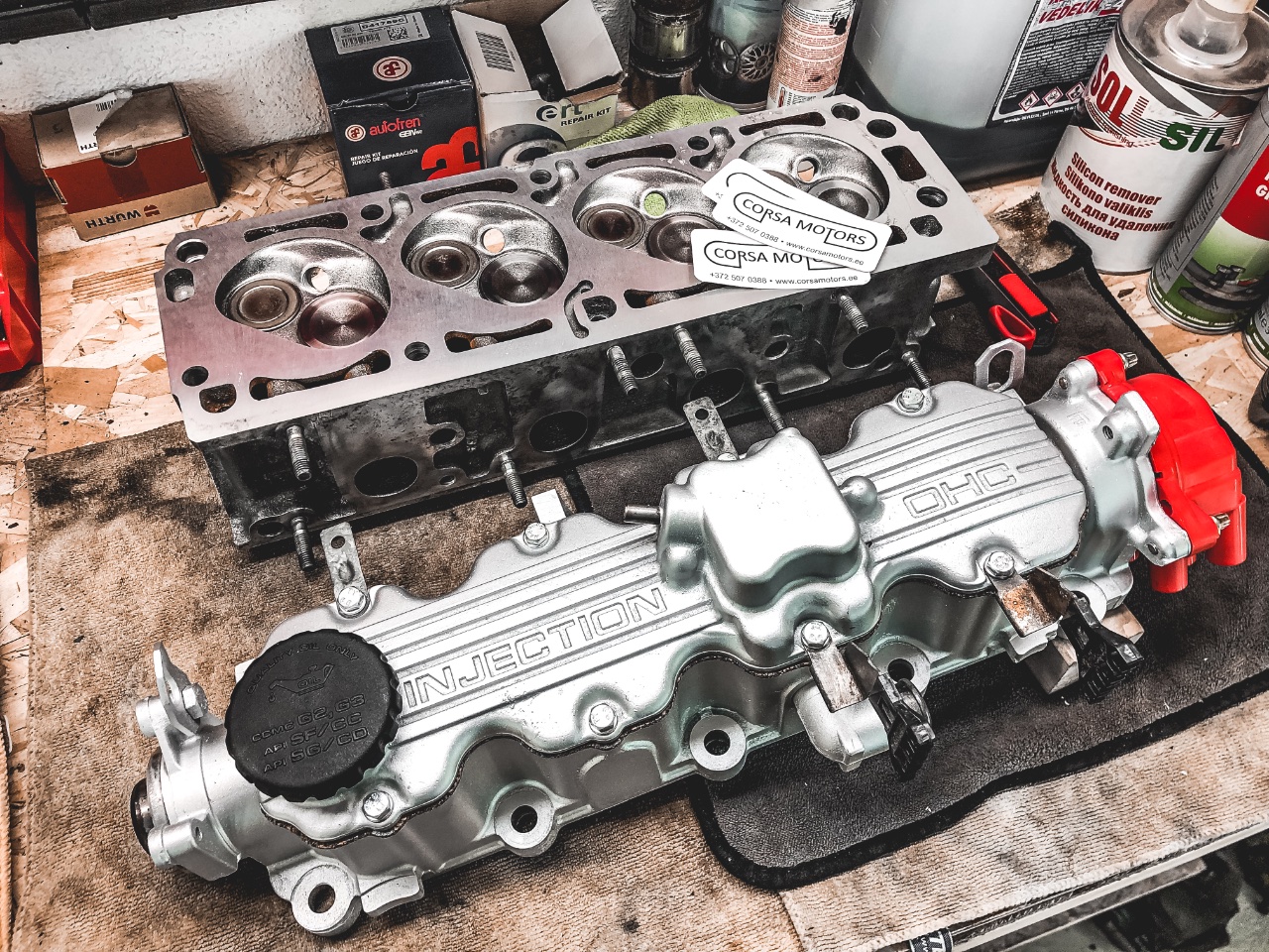

Corsa motorsist sain kaane tagasi ja panin püstaku juba kokku ka. Karteripõhja tihendi vahetasin ka ära.

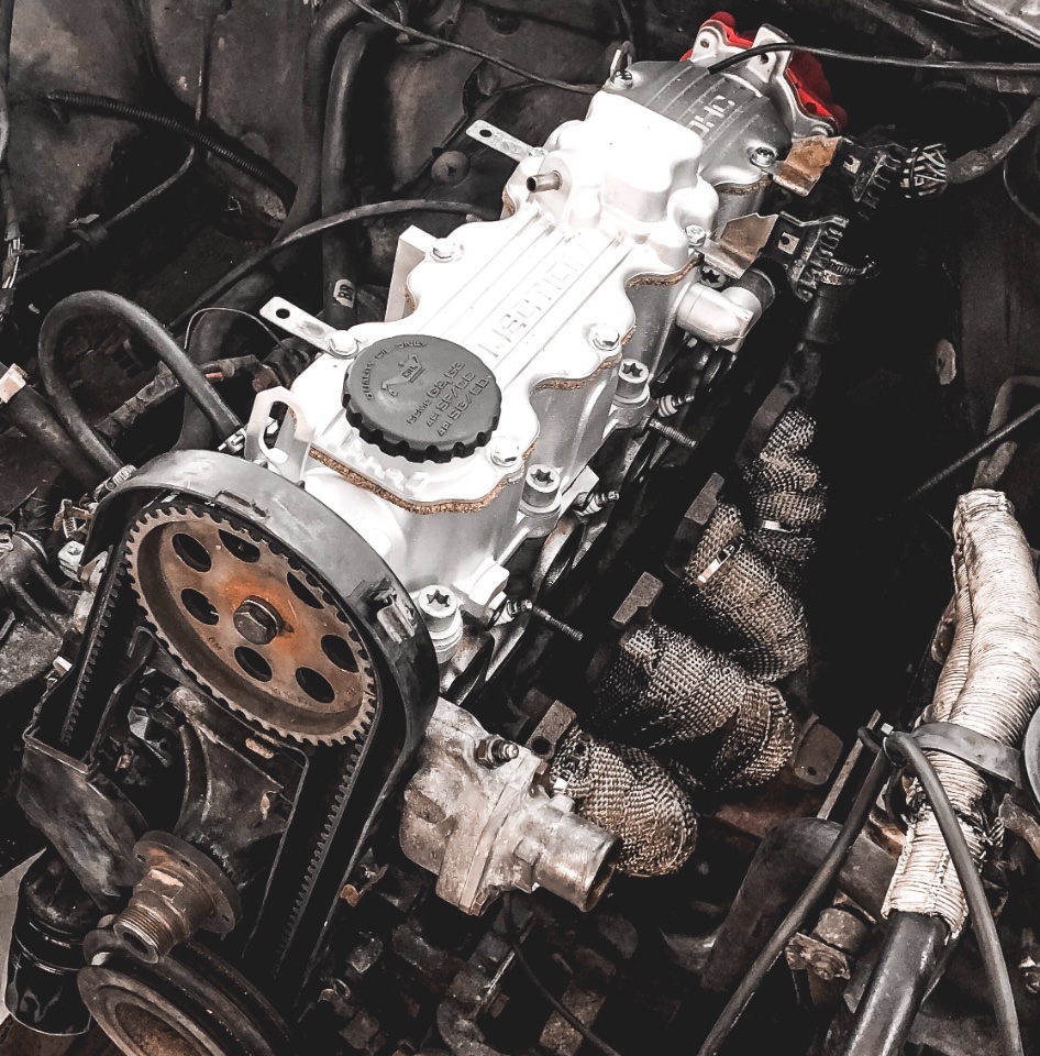

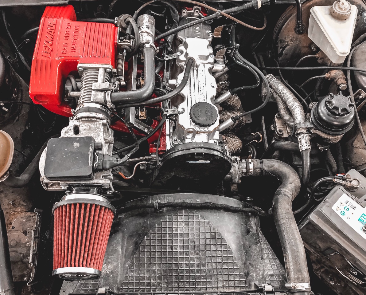

Mootor komplekteeritud ja käib, pöördesse läheb kaunilt.

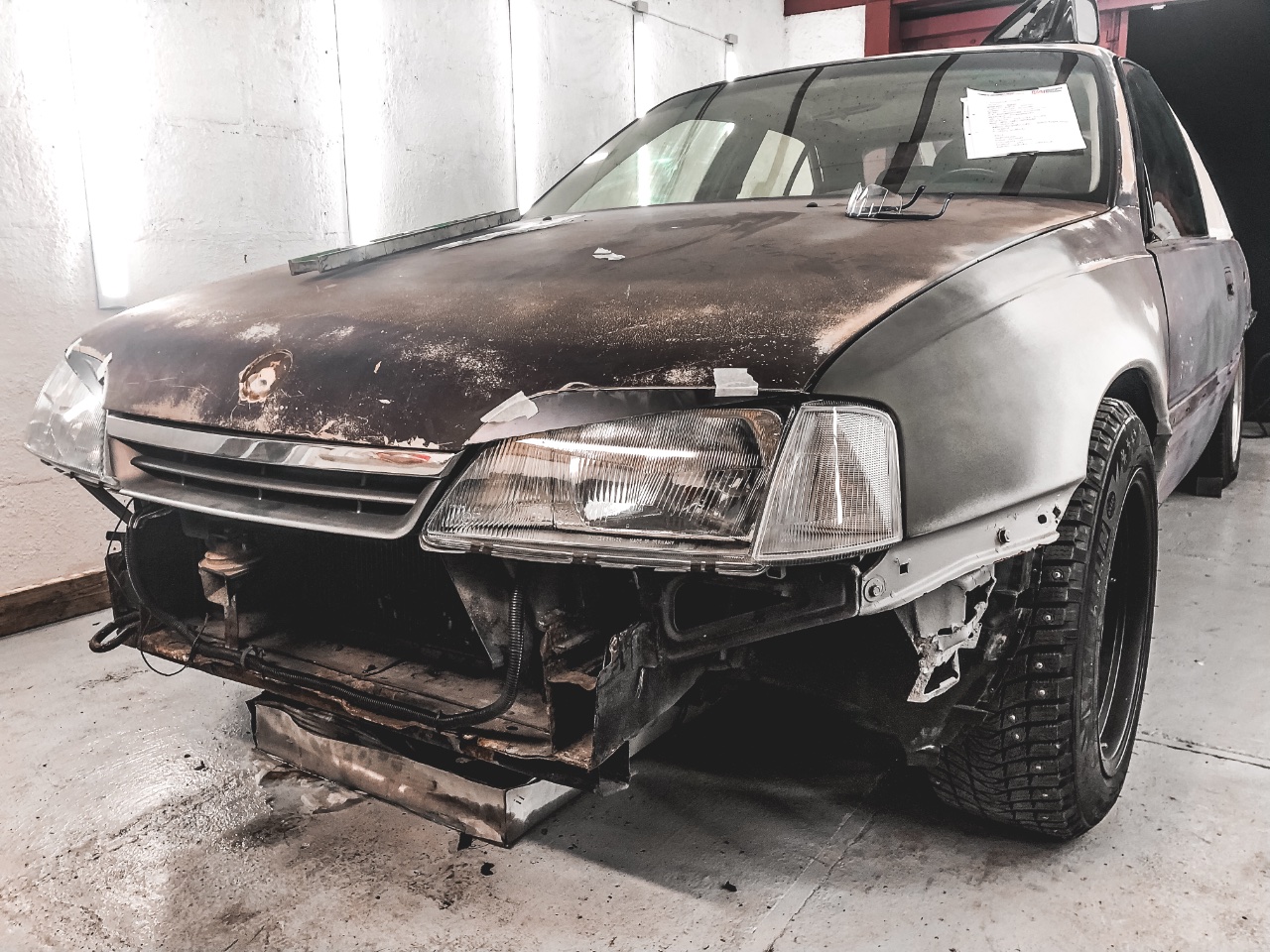

Kuna läbi aegade (15+ aastat tagasi) olen ma näinud omega A -l kapotile keevitatud kulmusid mis fitivad mu meelest ülihästi. Need plastikust mida pannakse on mu meelest porr. :roll:
Aga, lõikasin tükid ja prooviks panin külge. - kuna auto on täpselt selline mida saab igatepidi katsetada ja modida, keevitan ilmselt külge ka ja vaatame kuidas jääb.
