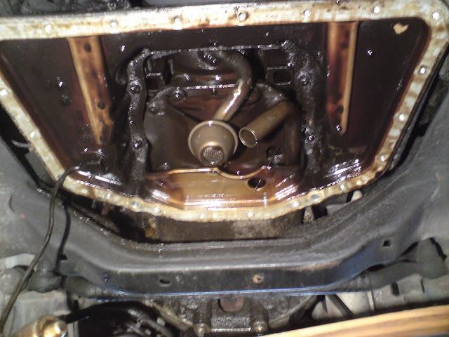

Täna sai siis õli vahetatud ja õlivann alt ära võetud korraks. Peale õlivanni eemaldamist mõtlesin ümber et ei hakka pumpa ära võtma enne kui uue O-tihendi saan. Aga peale õlivahetust läks asi paremaks ja nüüd kustub tuli kohe peale käivitust ära.
Pilt ka õlivõtturist
, jube must tundub pildil
