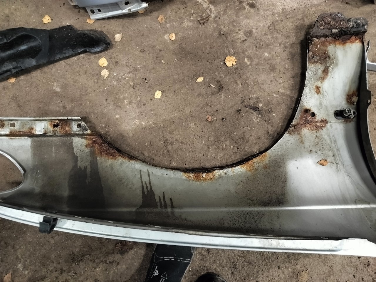

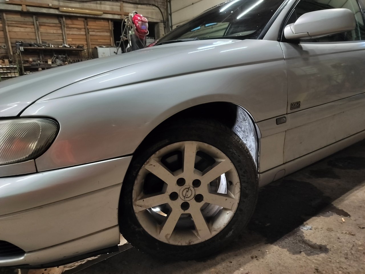

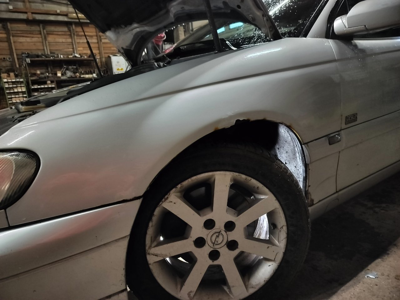

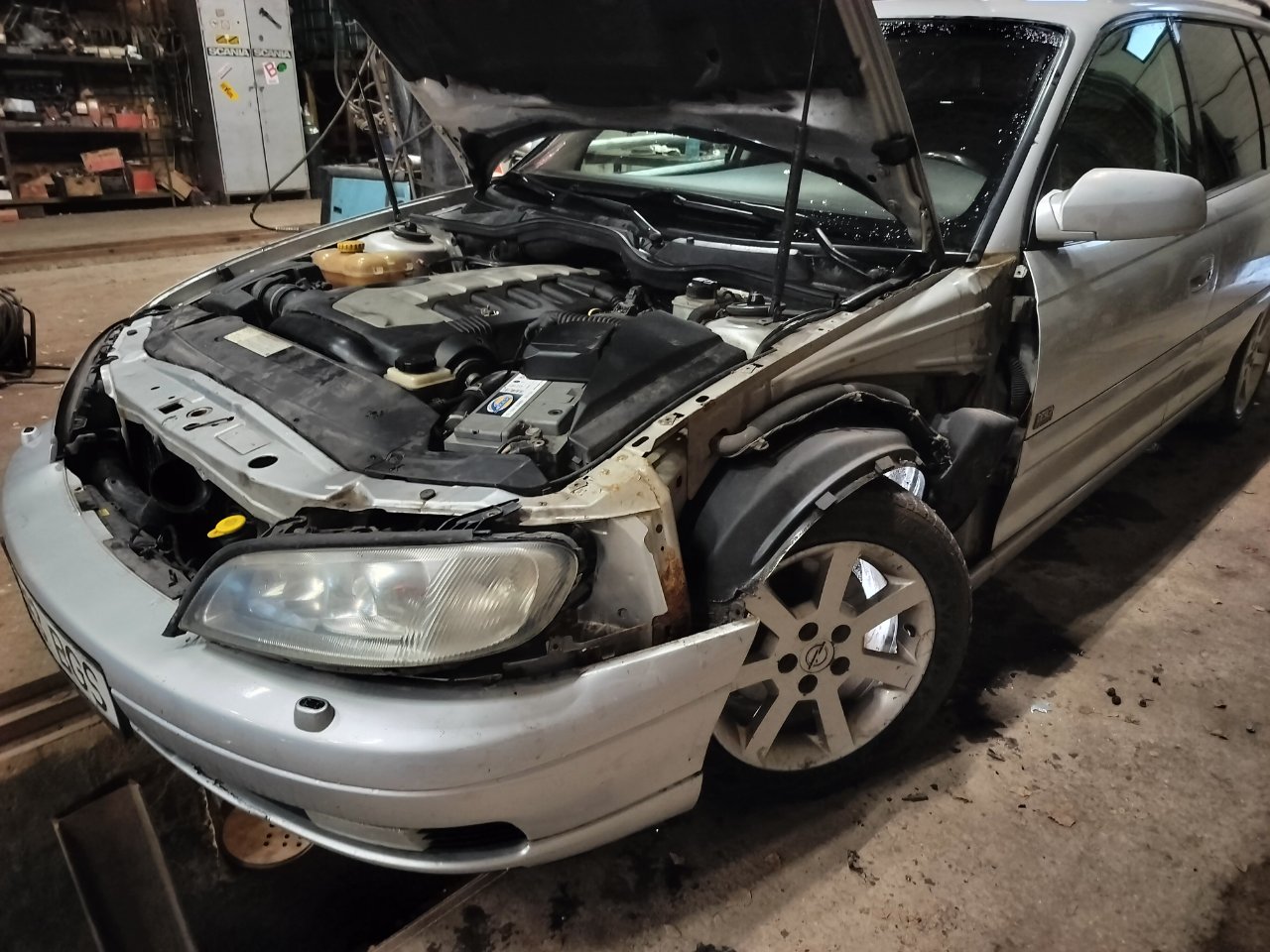

Käisin kakkusin mõne tüki veel kaksikvenna küljest ära ja mõtlesin siis et möödaminnes vahetaks juhitiiva ära mis suht mäda ja kole.
Enne oli siis selline
Seest ka väga kole
Ja nüüd kohe palju viisakam
Vot selle pilliga mulle meeldib sõita, kahju aind et rooste hakkab võitu saama.

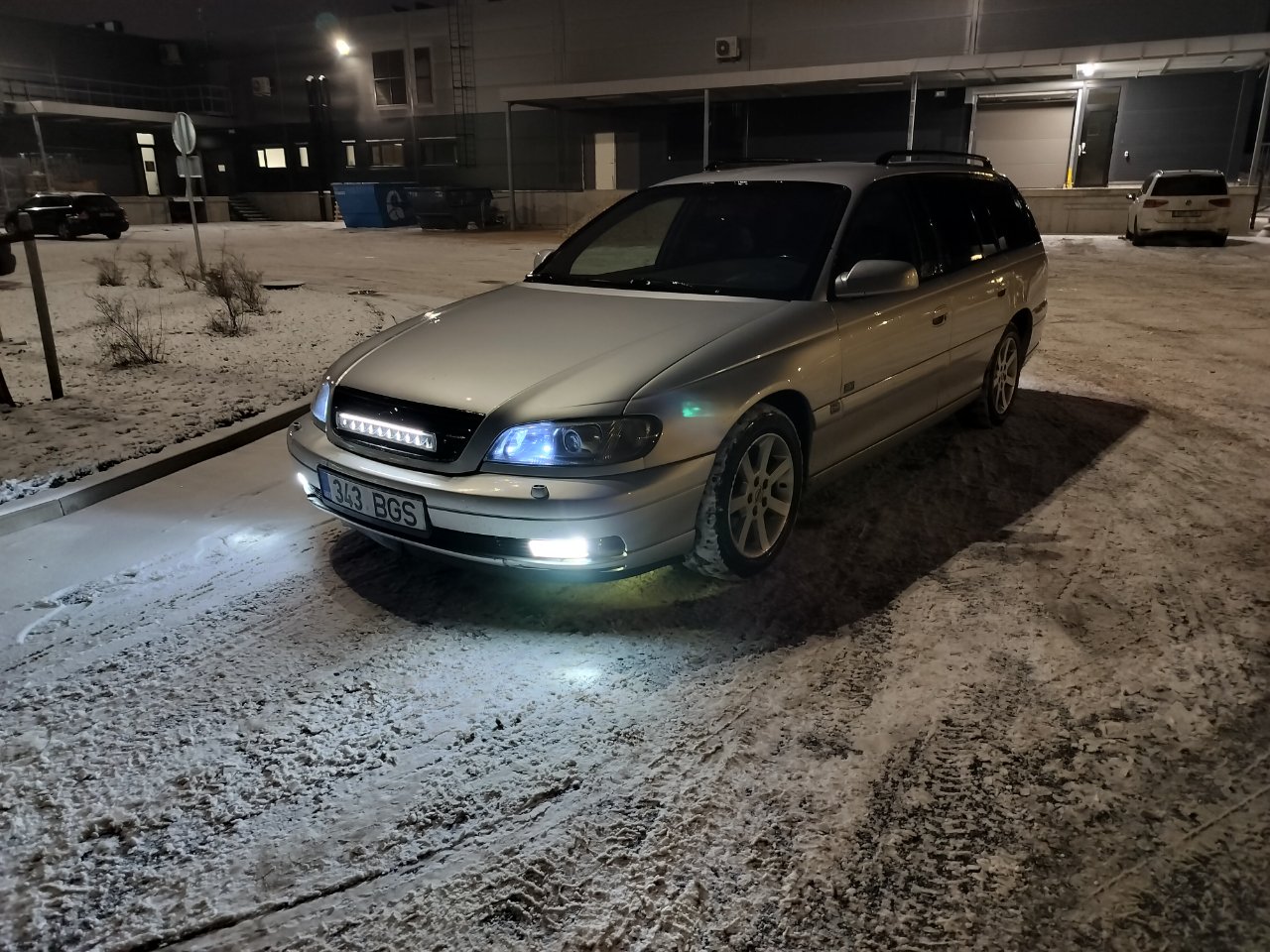

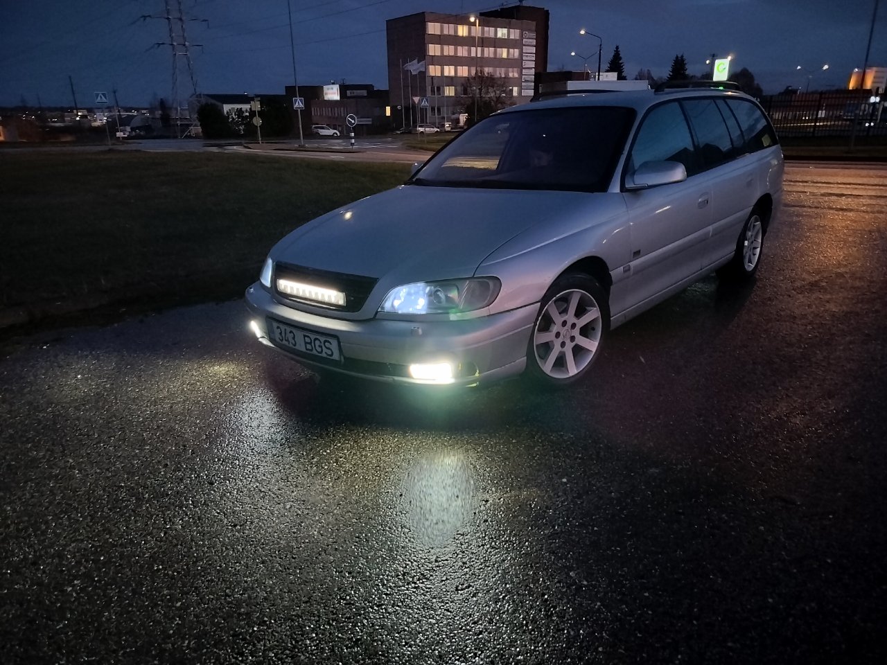

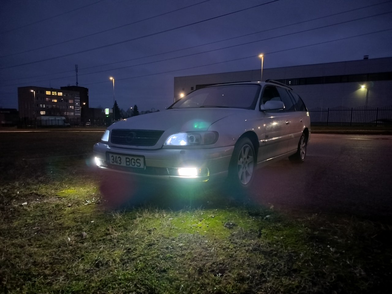

Sai sellele tsuksule ka paar kinki tehtud.
Ledid parkidesse ja udukatesse.
Udukat löövad ees nii valgeks et lähitulesid polegi vaja vist😀
Üks lisa on veel tulekul, aga sellest juba siis kui see käes ja leiab koha auto küljes.
Paar plõksu kh.

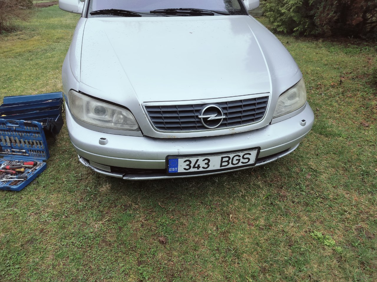

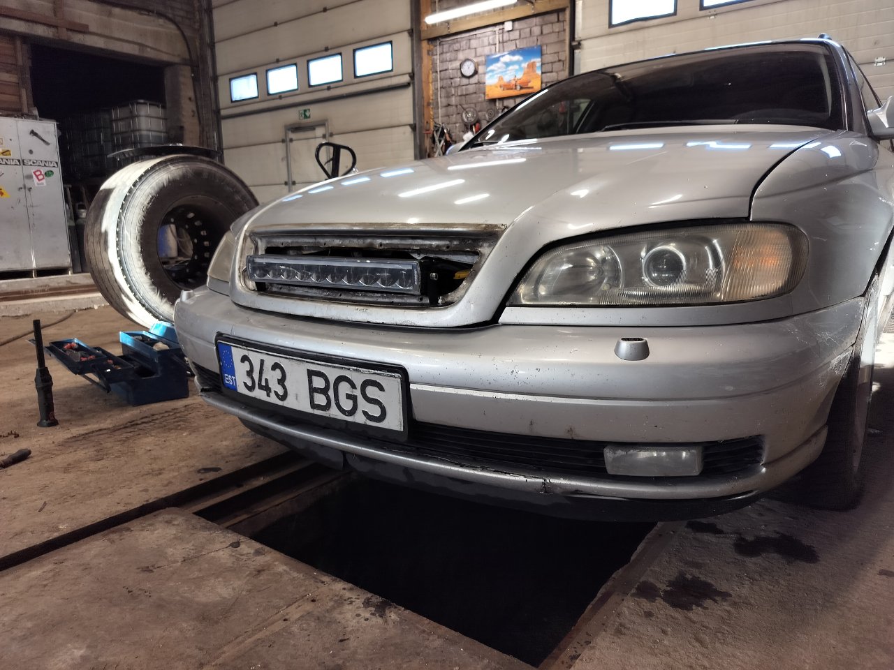

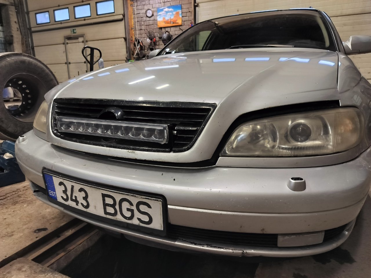

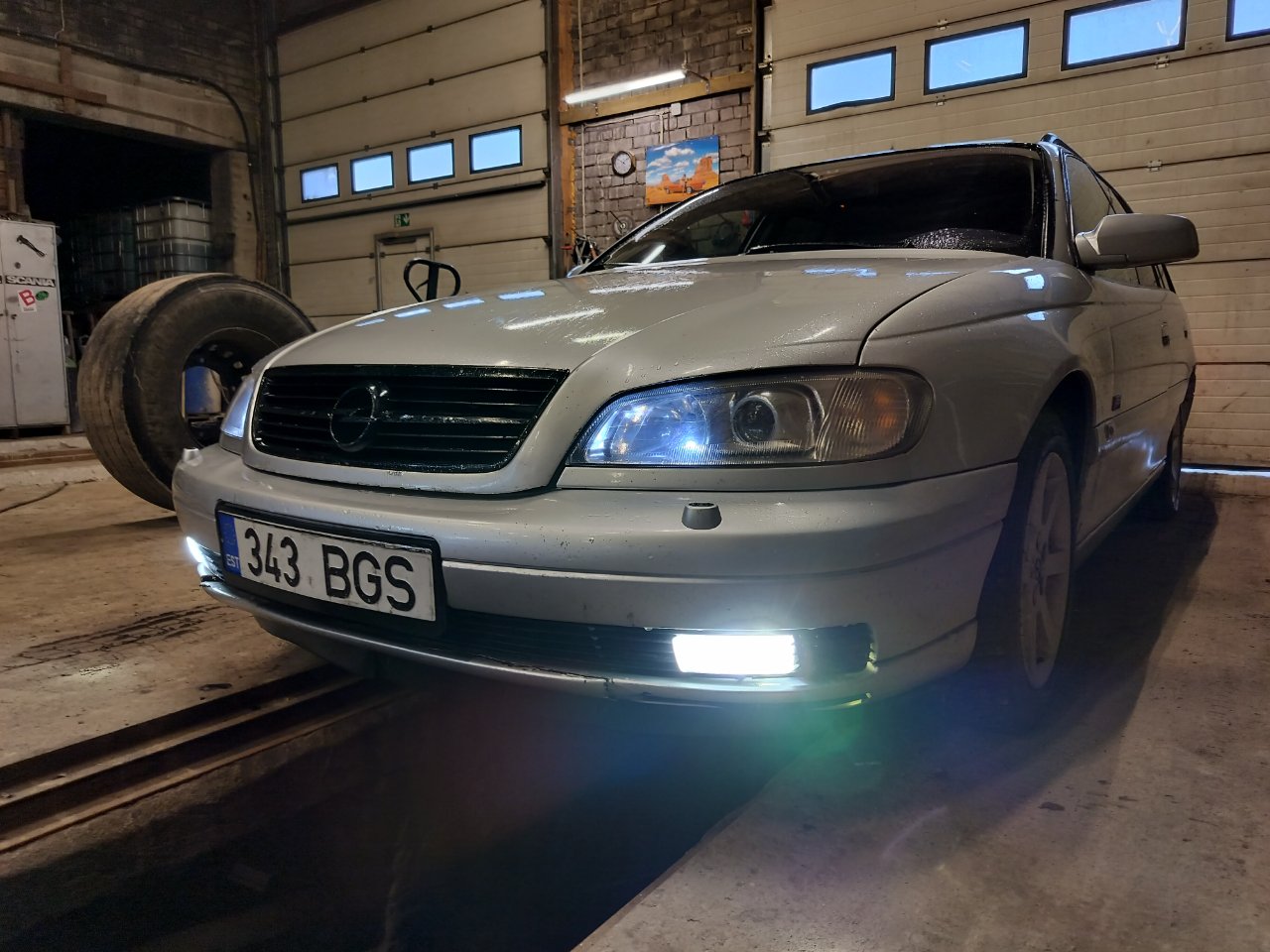

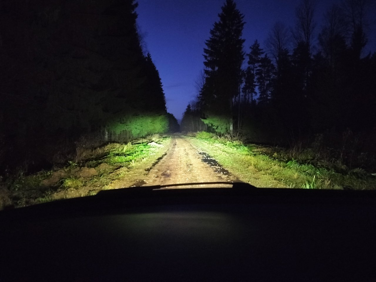

Oodetud lisa ka käes ja leidnud koha.
W-Light on tootjaks aga krdi tehase praak ilmselt sattus. Gabariidi pulgal esimesed 4cm pime, ei viitsi Motoneti tagasi ka saata ja sellega tegeleda üldse. Vägapalju raha ei maksnud ja ülejäänud töötab ilusti. Kaabeldus jookseb kapoti raami sees ja ulatus täpselt esi tule taha. Relee komplekt juba tdsi ajast vedeles. Aga muidu tulemusega rahul.
Enne siis.
Tuli paigas
Ühendatud ja võre ka ratsitud. Suvel seda tuld ei kasuta ja selleks ajaks läheb ka korralik OE võre😀

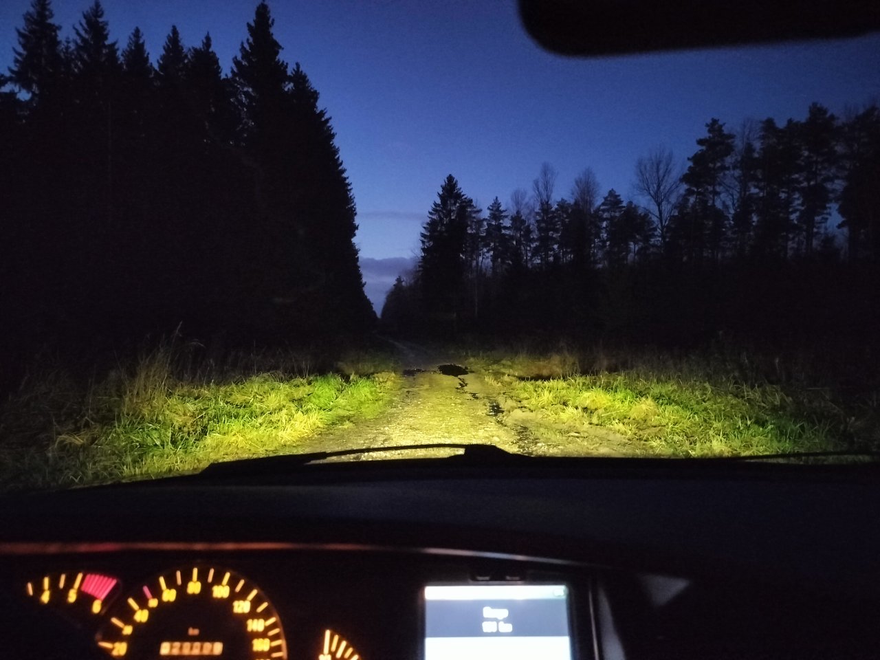

Nüüd siis järjest väiksed näited.
Udukad.
Ainult lähikad.
Lähikad ja orikad kauged ( mõte on need H7 lambid ka lediga asendada)
Lähikad, kauged ja Bar
Ja niisama

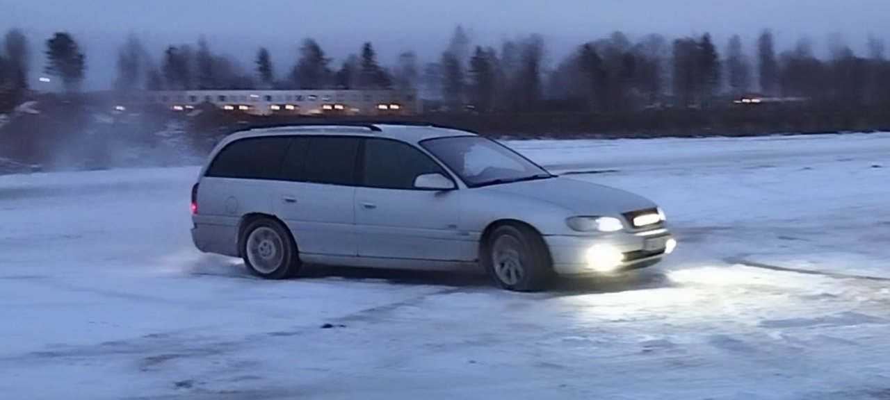

Esimesed küljetamised Raadi lennukal tehtud.
Lahtise diffriga läheb edukalt põiki küll, aga LSD plaanin ikkagi panna.
Krt Raadi lennukal ruumi nii palju et 100 pealt libisema lasta päris lõbus🤗
Videost üks screenshot kh.

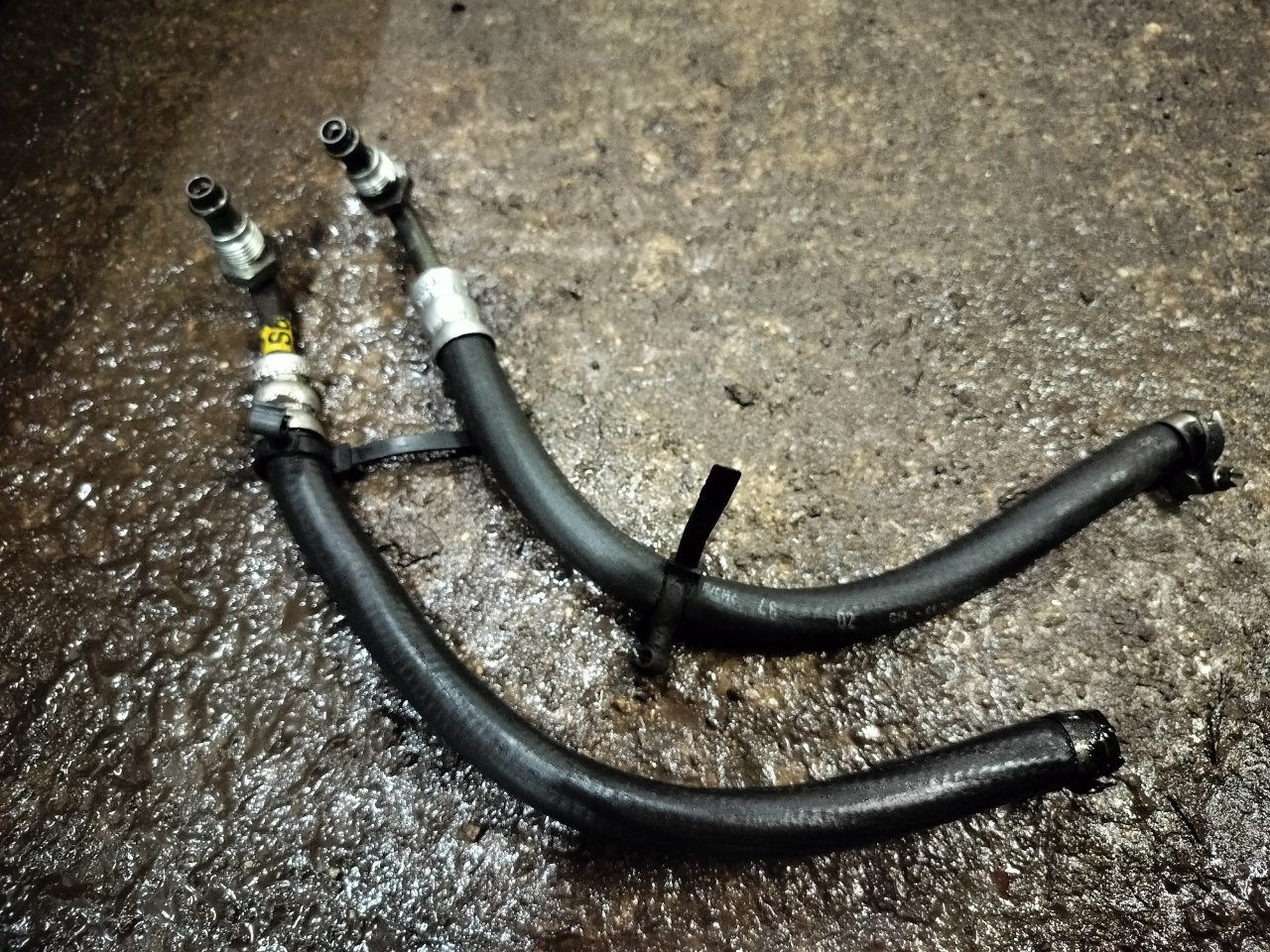

Kuni tänaseni oli kõik tiptop, hommikul tööle minnes rool kakkus keerates ja pump ka katkendlikult inises ja oligi võim kadunud.
Õli topsik tühi, selge, tanklast õli ostma ei hakkand, sõitsin tööle ära seal seda määret jagub.
Valasin täis, kaob ludinal. Tagurdasin natuke ja kõik õli maas, ok midagi kuskilt puru, auto rivi peale ära ja tööle. Õnneks oli täna lühike päev ja sain asjaga lähemalt tutvuda. Uuesti õli sisse, käima ja kapoti alla uurima. Viga käes, tagasivoolu voolikust õli lahmab, pool mootorit tilkus.
Volla oma aja ära eland
Hea et doonorit veel kaalule pole viind, sealt sain kohe asenduse.
Vahetus väga keeruline pole kui on olemas õiged riistad. Lehtvõtmega jebid lolliks, vaja sellist 19mm padrunit.
Kõik kokku tagasi, õli sisse, õhk välja ja jälle teenib😁

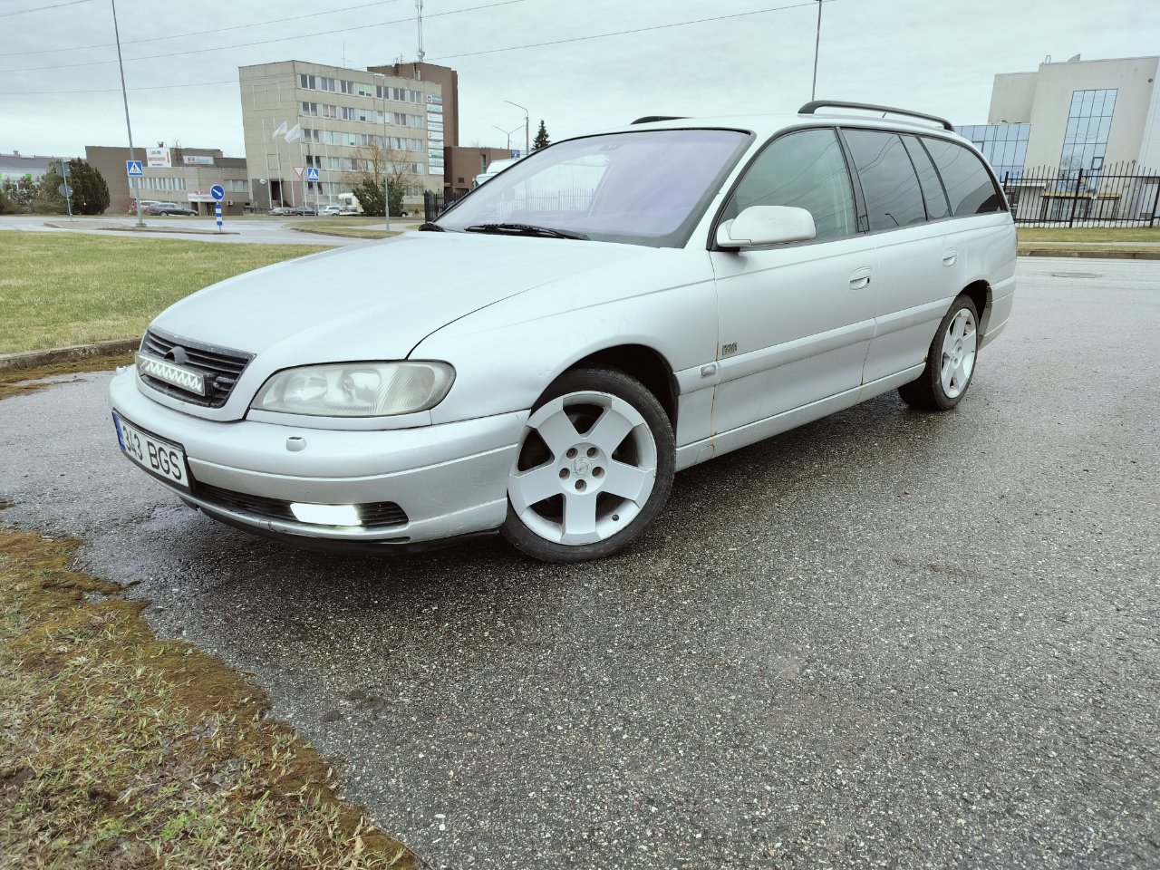

Postitatud: 12 Apr 2025 15:19

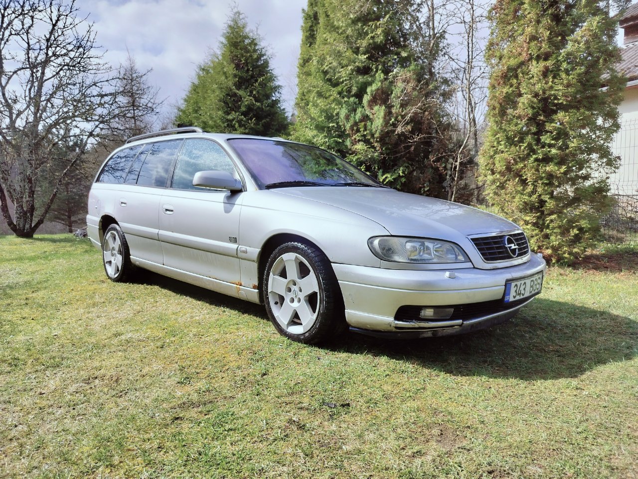

Selle pilliga polegi vahepeal midagi teha olnud.
Keerasin naelad alt ära ja läksid lamellid alla.
Postitatud: 20 Apr 2025 15:49

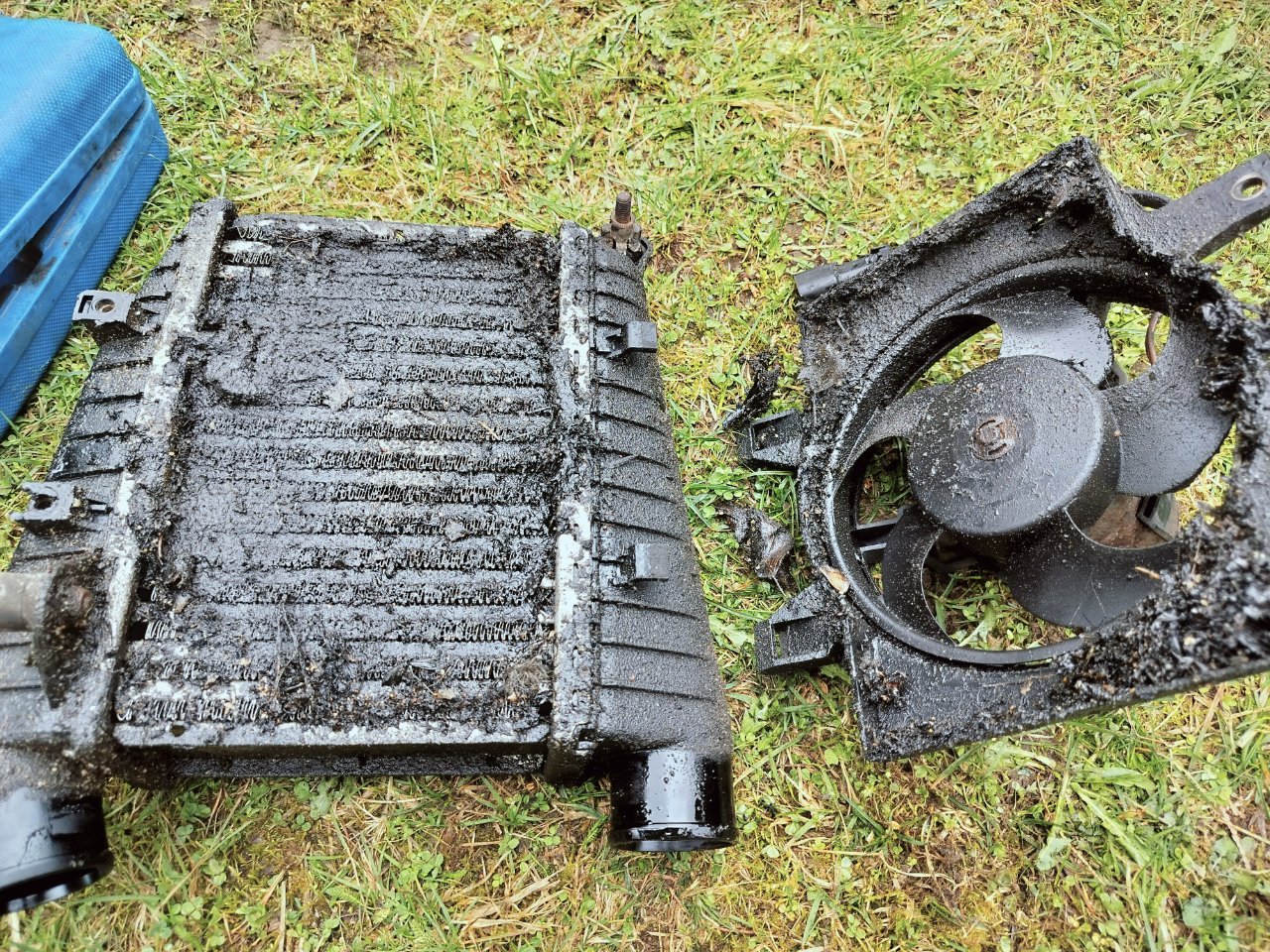

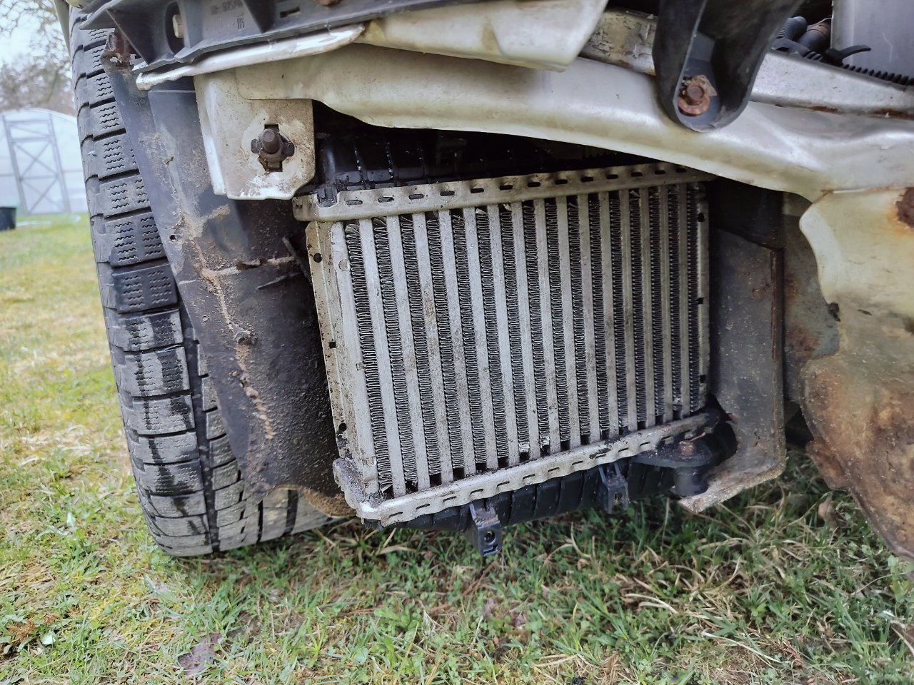

Mõtlesin et võtaks selle LEDbari eest ära suveks, mõeldud tehtud.
Siis mõtlesin et peseks coolerit natuke puhtamaks, mõeldud tehtud.
Tagasi läks ilma vendita, sest see kinni mädanenud, tuulekoda ka jäi panemata.
Lõpetuseks tegin selle juhiukse piiraja naksumise vaikseks.
Järgmiseks esimesed pidurid üle käima ja ega järgmine kuu ÜV ka lõppemas, teagi kas läheb läbi. Kere üsna hapu. Väga aus tsuksu tehnika poolest, oleks kahju lammutada teda, aga eks näis.
