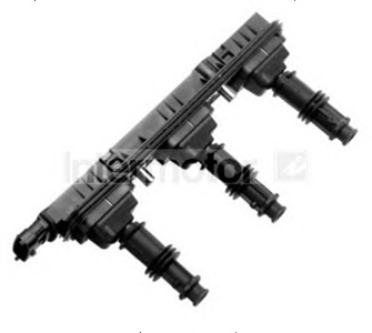

Kas on võimalik süütemoodulist pilti saada? Kus ta täpsemalt asub ja milline välja näeb?

Sellel on kaks süütepooli, näevad välja sellised http://i.ebayimg.com/00/s/MzAwWDMzNQ==/ ... w8/$_1.JPG" onclick="window.open(this.href);return false;

viljar kirjutas:Sellel on kaks süütepooli, näevad välja sellised http://i.ebayimg.com/00/s/MzAwWDMzNQ==/ ... w8/$_1.JPG" onclick="window.open(this.href);return false;
Tänud. Uurin asja. :)

Aga oskab keegi veel öelda, kust kohast täpsemalt kogu selles süsteemis kapoti kaane alt ma peaksin otsima süütemoodulit?

Klapikambri kaanes, mõlemal pool.
