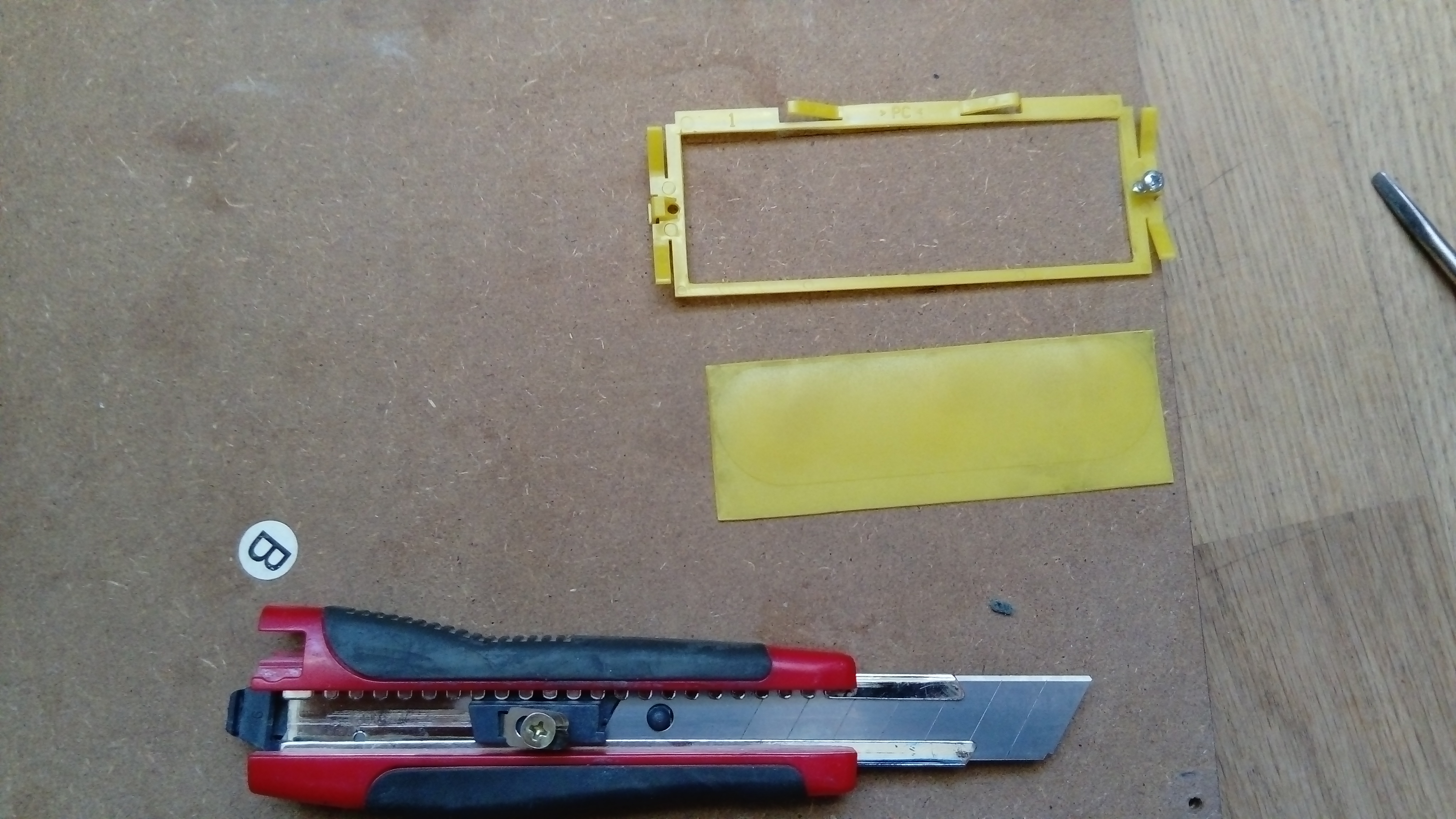

Ekraani all on kollane valgushajuti, mille servades on ekraani fikseerivad nagad. Tänu nendele ei saa hajutit täies tükis välja vahetada, kui ei taha ekraani kuidagi muudmoodi paika liimida. Otsustasin selle jupi originaalilähedaseks jätta.
Suht self-explanatory, eks? Ei ole? Ok, seletan. Võta terav nuga, võid ka freesida kui on dremel või midagi sarnast käepärast. Noaga tüki välja lõikamine on mugav, kuna selle järgi saad uue teha. Ise tahtsin igaks petteks terveks jätta et äkki ei tule välja. Lõikad kenasti mööda kõrgema serva äärt, on täpselt niipalju kui vaja.
Nüüd, mis sinna asemele panna? Misiganes sarnase tekstuuri ja paksusega plastmass, mis oleks valge/matt läbipaistev. Minul plahvatas selline mõte:
Ideaalselt töödeldav plastik ja põmst igalühel peaks seda kodus üle olema :D Mõlemalt poolt tegin üle 600 vesilihvipaberiga KUIVALT. Pärast võid tolmu maha pesta, aga tulemuse saamiseks soovitan lihvida kuivalt. Etteruttavalt ütlen ära, et panin asemele kaks tükki üksteise peale, ühega jäid pirnide laigud julgelt kumama. Kaks hajutasid juba kenasti. Siiski mõlemal liistul mõlemad pooled ära matistada. Paar pilti töö käigust:
Originaali allesjäänud raami sisse kinnitasin tagasi jootekolviga, mõnda kohta lisasin veidi plastikut, tegema peaks paraja kuumusega ja ainult päris äärest, et väga laia lärakat ära ei sulataks, võib vist varju tekitada ekraanile pärast. Tervise huvides tervet äärt kinni ei lasknud, puudub igasugune vajadus. Teise kihi panin peale üldse ainult nurkadest.
