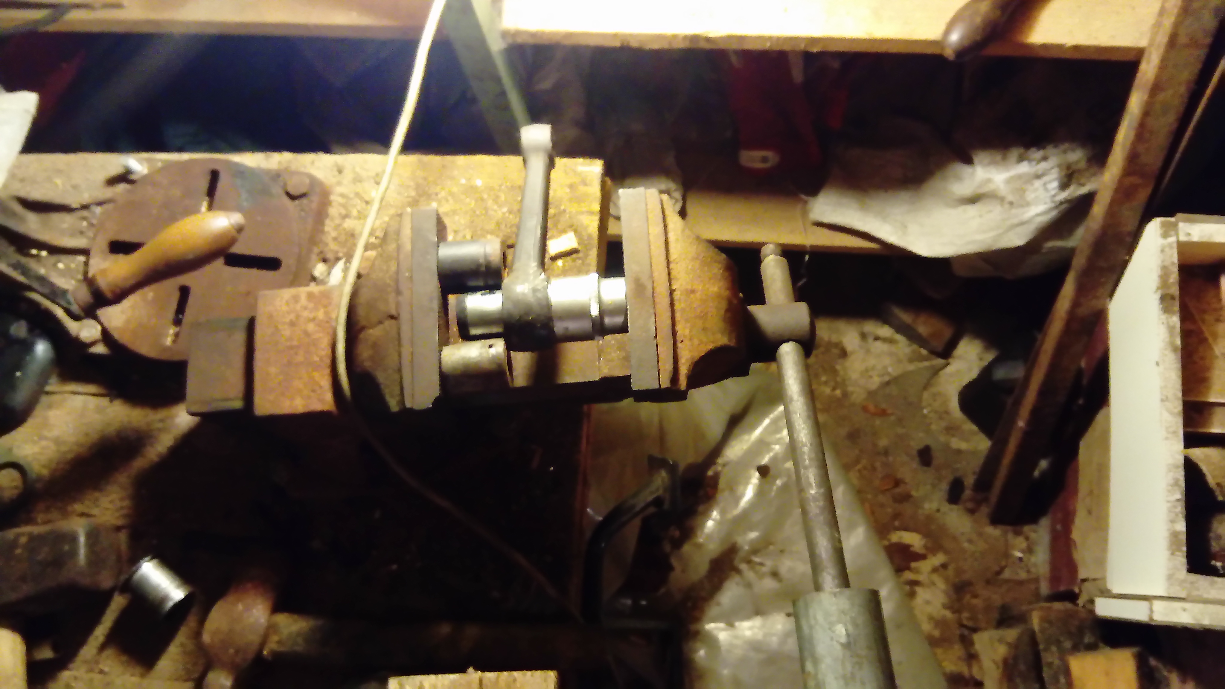

Anyways, vahetasin ära stabikapuksid, milledest üks kolistas juba päris korralikult ja pendelhoova puksi. Ossa ruuge nugis kus selle pressimiseks läks vaeva... Paika ta lõpuks sai:

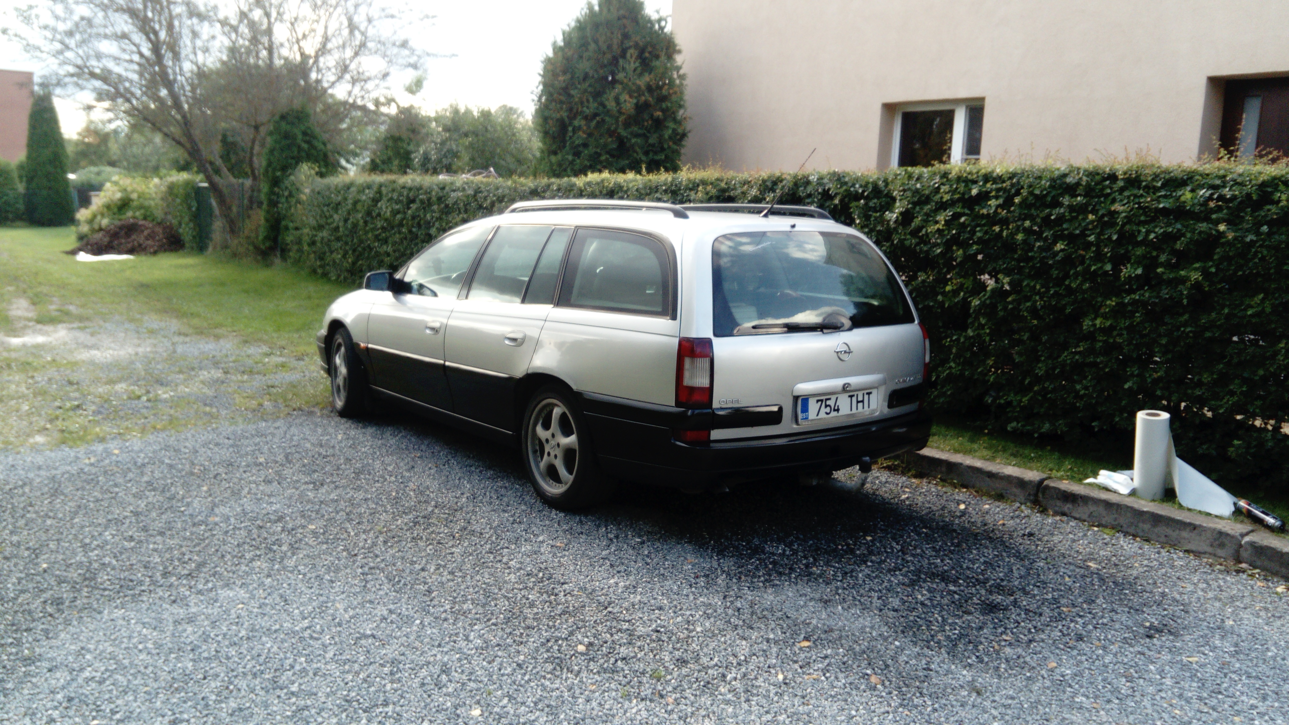

Täna võtsin ette värviteema lõpetamise- tulemus sai siis järgmine:
Värvikvaliteet on hetkel 'le aerosool', tegin lihtsalt paari meetri pealt vaatamiseks ära, niikui maale garaagepõrand alla saab, teeb vähe asisemalt keretöid ja siis juba püssivärvi.
Ega see ilmselt paljudele ei meeldi, aga eh.. They hate us cuz they ain't us.
Olemas on veel smokey tiivasuunad, aga... TYC on otsustanud, et palju lahedam on tuleklaasid tagurpidi peale liimida. Reasons. Peab need ümber tõstma, siis saab üldilme parem.

näeb välja, nagu oleks liistuni naftasse uppunud :D
ei üsna omamoodi tegelikult ju, taganpoolt meenutab rohkem Pre fli.

Kusjuures ma vaatasin sama asja pärast kui selja sirgeks ajasin :D Mitte seda nafta värki, prefl'il vist ongi standardis liistud mustad mitte kerevärvi?
