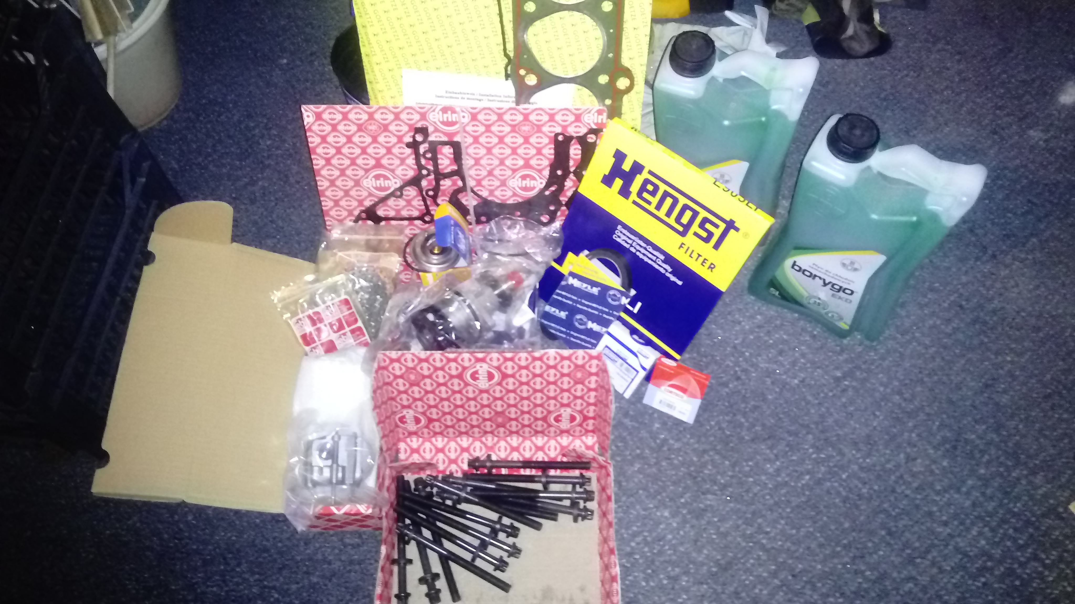

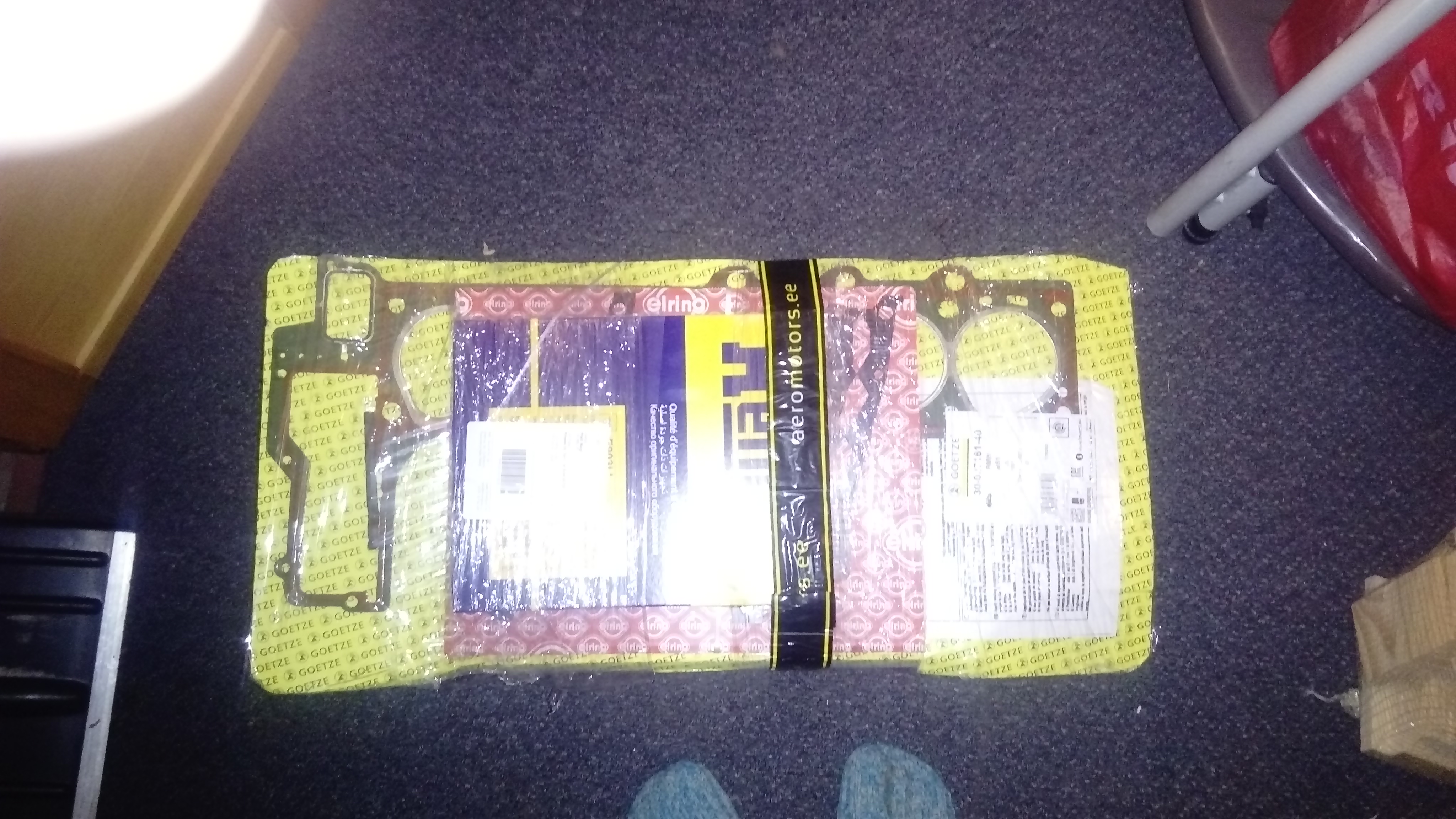

Teemajätku ikkagi tuleb. Sai siin nii-ja naapidi mõtiskletud, aga ei raatsi ikkagi jupitada :D Varuosalist sai enne pühi teele pandud, aga tellimus jäi natuke hiljaks- kollektiivpuhkused tulid vahele ja nii jõudiski alles täna pakk kohale.
Tiba ära ehmatas, et kaanetihend oli laialt kõige peale tõmmatud, aga tundub et seekord on pakki enamvähem koheldud, midagi kuskilt pahupidi pole.
Sai võetud kataloogi järgi mitte väga odavaid asju, väidetavalt keskmine- ja premium-kvaliteediga osad. Tulid siis kaanetihend ja poldid, otsakaane tihend, vända ja nuka simmerid, veepump, termostaat, sai lõpuks õige mõõduga kliimarihm, salongifilter kuna aknad ikka udutasid aegajalt. Ahja ketimudru ka ofc. Hetkel jäi eelarve nõks alla 400 kohaliku. Selle eest peab see mootor ka pool milli ette kerima :mrgreen:
Ilmselt pean kuskilt o-rõngaste komplektimoodi asja ka sebima, seal poltide otsas päris mitmel neid aga vist ei viitsi ükshaaval otsima hakata, mõõdan ära mida umbes läheb ja äkki leiab mingi karbitäie neid, saab mujale ka tagavaraks.

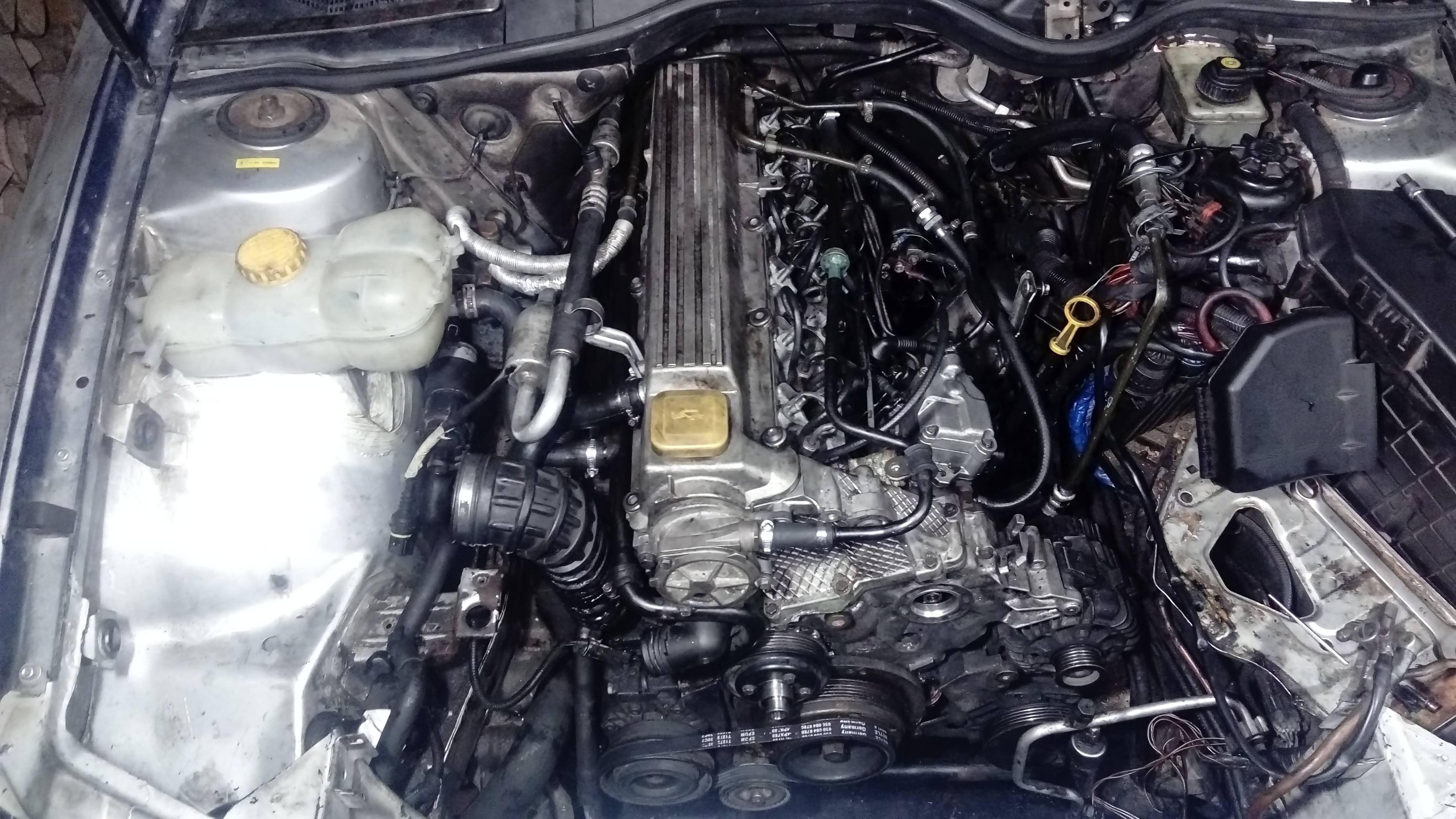

Nonii. Jäku on tühi ja moto on koos. Kind of.

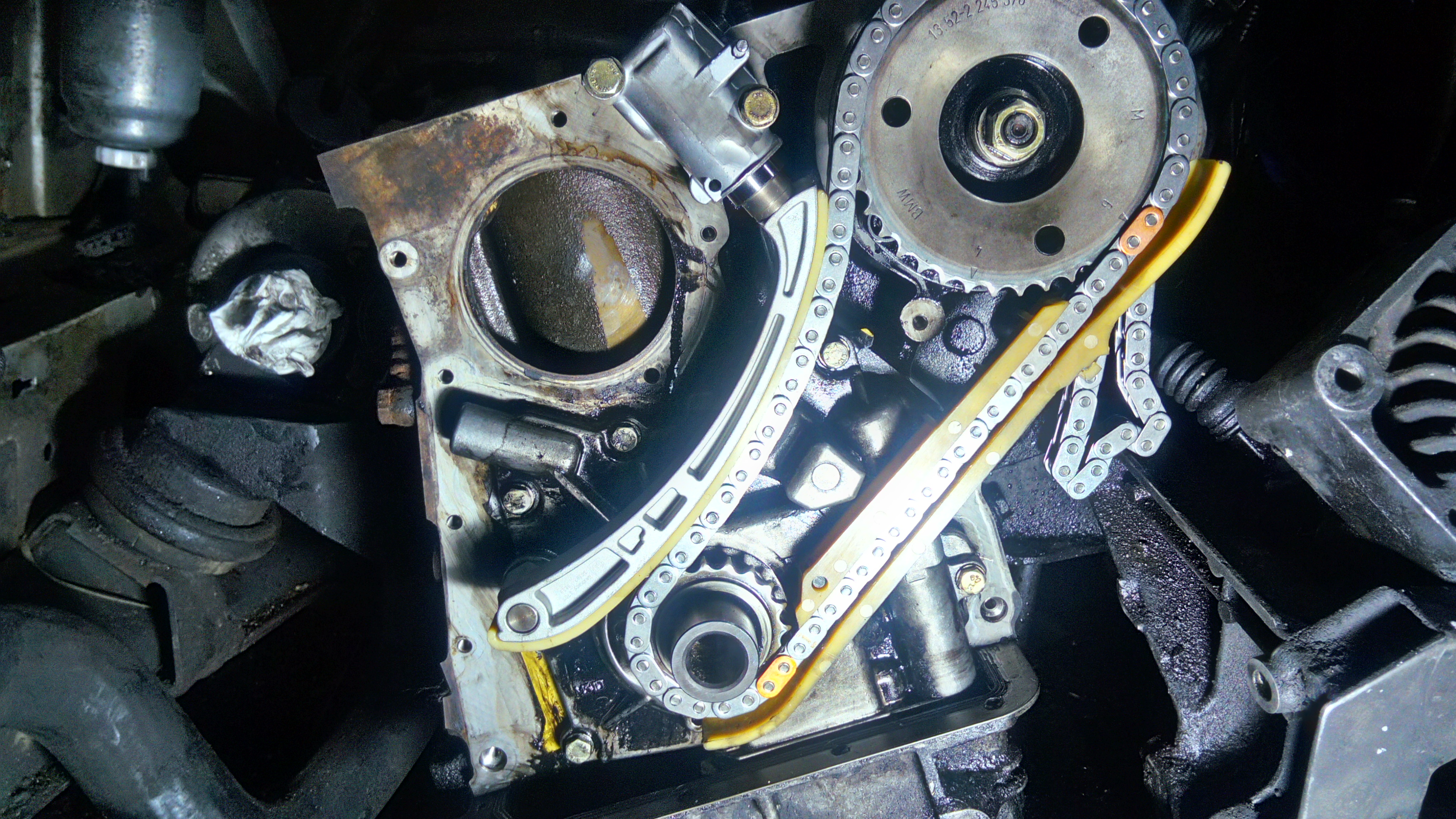

Ilusad kollased jubiinad said külge. Päris mitu korda võtsin uuesti maha, kuna Autodatas on paigalduse järjekord umbes "1- pane paika alumine kett. 2-pane paika pinguti ja ketitald.". Mainimata on aga see, et korraga tuleb peale panna ka ülemine kett ja alumine ketitald on vaja enne hammasratta kinnipanekut kohale panna, paigal keti taha teda enam ei topi.

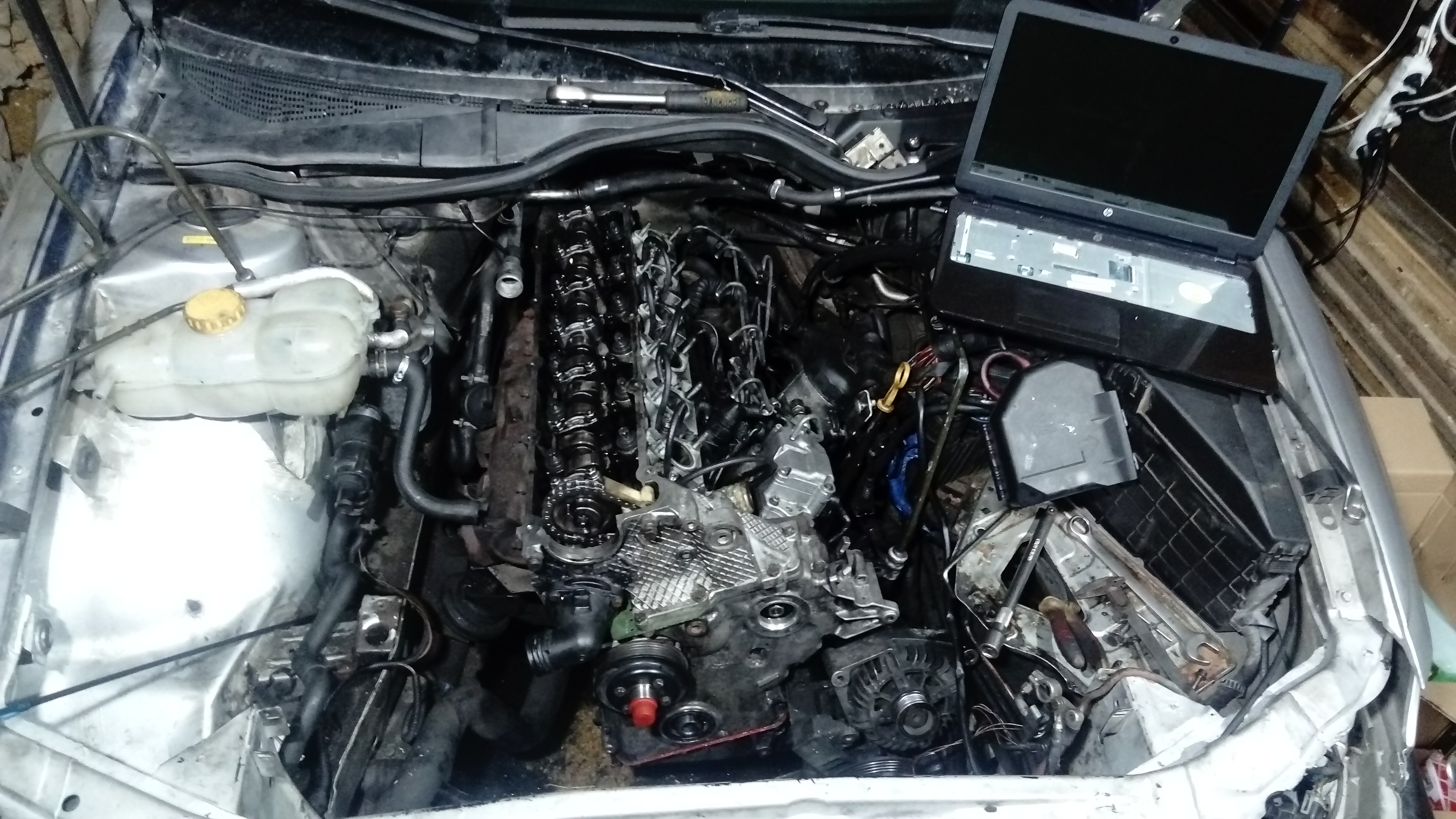

Paar tundi hiljem ja mitmeid kinni-lahti operatsioone sain esimese õhtu lõpuks niikaugele, et asjad on sisuliselt paigas, nuka ajastus jäi ainult tegemata. Samuti peab kaanele veel 90 kraadi peale väänama millalgi kui auto on võimeline lõpuks 20 min töötama.
Proovisin ka uut pardaarvutit mootorit juhtima panna, aga tuleb välja, et see ei taha 12V pealt töötada ja kapoti alla ei mahu ka...
Eile õhtuks sain mootori tegelikult sisuliselt niikaugele kokku, et saaks pumpa paika ajama hakata. Ehk küljes pole veel vaid sisselase ja visco. Samuti on KKK pmst 3 poltiga kinni, et õli lendu ei läheks, kuna see vaja veel maha võtta.
Viktoriin pildi kohta- 10 minuti pärast peale selle pildi tegemist pean ma jälle midagi küljest ära võtma- mille?

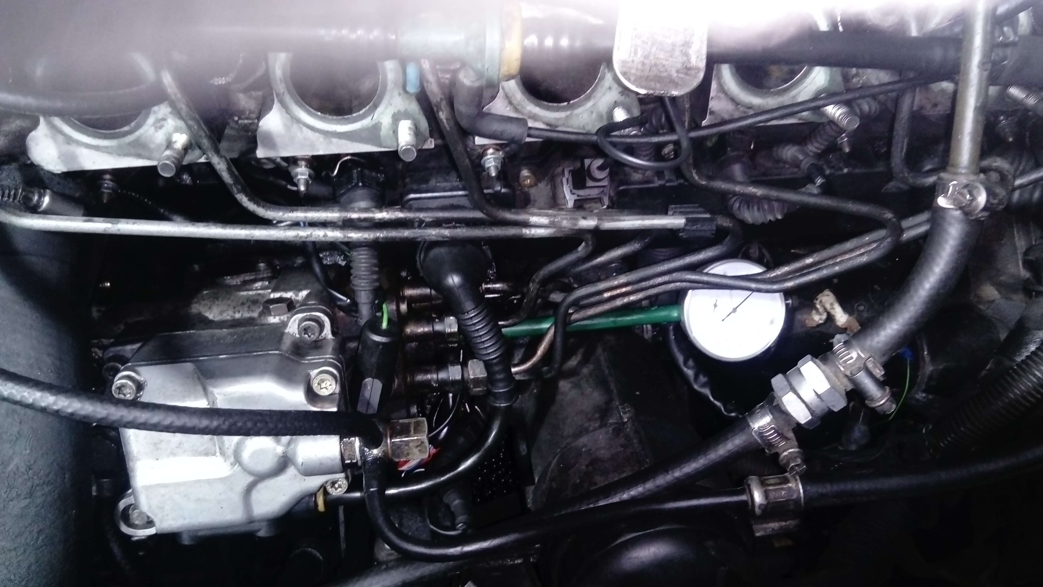

Pump õpib aega tundma..

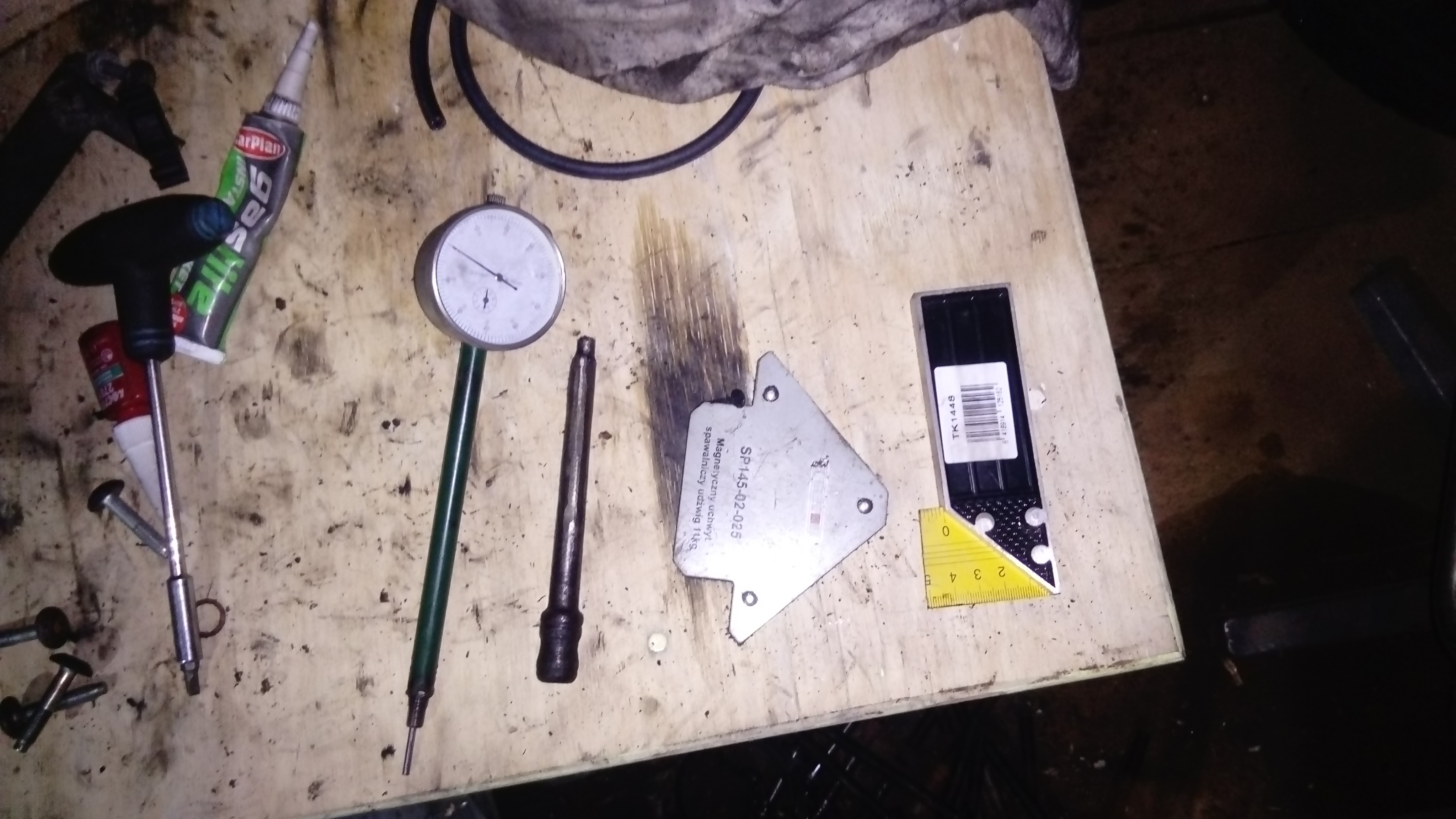

Siin siis "spetsjomm" tööriistad. Kellale meisterdasin pikenduse vana pumba plunseripoldist, mingi võrkaia pingutustorust ja vana raadioantenni ühest teleskooplülist. Poldist jupp, puurisin augu keskele, mahtus uipu täpselt toru sisse, keevitus- punktidega paika, antennijupile läks keermeliimiga miskine pisike vana äratuskella seest pärit poldijupike otsa, mis oli täpselt sama keermega, mis kella ots, kella jalg läks ka megatäpselt tuugalt toru sisse kinni, vana pumba pealt sai pikkused-kaugused paika ja voala!
Lukustuspulk sai ka päris täpne ja nurgikujupi ja lehtkaliibritega sai mitme-setme kontrollimise ja mootoriringi peale ka nukk paika. Vist. Klapid kokku ei käi vähemalt :D

Mootorit on vaja veel tuunida, kas keegi oskab puusalt öelda, mida kuhupoole keerata- hetkeseis:
Nukk sai täpselt 90 kraadi peale plokiga võrreldes, pumba plunseri tõus 0.97, kaan on hetkel täpselt 0.8l tunnikulu peal. Käivitus nii külmalt kui soojalt suht kehv, kiirendusel jõudu vähevõitu. Pumpa ei julgeks kahtlustada, minu riiulile jõudis ta läbi Taneli vist Ahti käest? Pidi suht korralik ja mingil määral remonditud olema.
Ise arvan kahte asja- nukka oleks pidanud paar kraadi vastupäeva (eestvaates vasakule) keerama, nagu soovitatakse läbisõitnud mootorile. Samas soovitati uute kettidega mõnel pool täpselt rakise järgi panna, mitte kaliibreid vahele.
Teiseks plunser üle kontrollida, hetkel tundub et pritse on tiba varajane. Olen õigel teel?

Ära mingeid kaliibreid nuka rakisele vahele topi jah. Pumba tõus säti 0.90 mitte 1mm nagu "soovitatakse". Hakkab pehmemalt ning ökomalt käima. 0.8l/h on kohapeal kõikide välja lülitatud tarbijatega töösooja mootori puhul.
