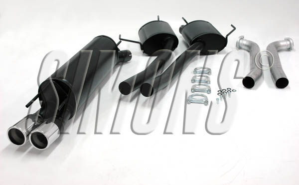

Tervist, tekkis selline mõte et paneks masinale selline ilusa läikiva sportpüti alla mis hääli natuke mahedamaks teevad aga ei ole mitte pütti kus sisse läheks kaks toru. Ehk oskab keegi aitada kust võiks saada pütte, mille sisseminekus on kaks toru mitte üks.

http://www.netadd.dk/simons/Katalog/OPE ... anlage.htm" onclick="window.open(this.href);return false;

Meie foorumist Kristi... sa kunagi korduva ainult selle eest,et lihtsalt viimase püta otsik oli vahetatud ühe ja jämmema vastu,seega,kui viitsid mentide ja ÜV onklitega jamada,anna minna.Ega hääl ei sõida.Nagu neid ridakuus plärisevaid rullnokkasid linna peal vähe oleks?

Mis selline maksab? Tahaks ka vähe vaiksemat sumpatOmega 978 kirjutas:http://www.netadd.dk/simons/Katalog/OPE ... anlage.htm

Juba aidati PS-i teel. 585eur roostevaba ja 426 tavaline

Sumpa keevitad ise kokku digiga.
Keskmise püti saadad üldse minema ja põlvedega pole vaja mässata on painduvat toru ka ja püti südamikke eraldi saada nii, et keevita milline soovid ja soovitavalt õigest materjalist.
Roostevaba kisub kuumaga palju ja üldse keevitada ka suht kehva.
Sõber lasi suitsuahju välimise kasti teha roostevabast see laiali nagu pannkook ja ahju korstna on propellerisse vedanud

Ma ei tea kust sa hindasid said aga ebayst saab sama asja 164 euriga.Trust kirjutas:Mis selline maksab? Tahaks ka vähe vaiksemat sumpatOmega 978 kirjutas:http://www.netadd.dk/simons/Katalog/OPE ... anlage.htm
