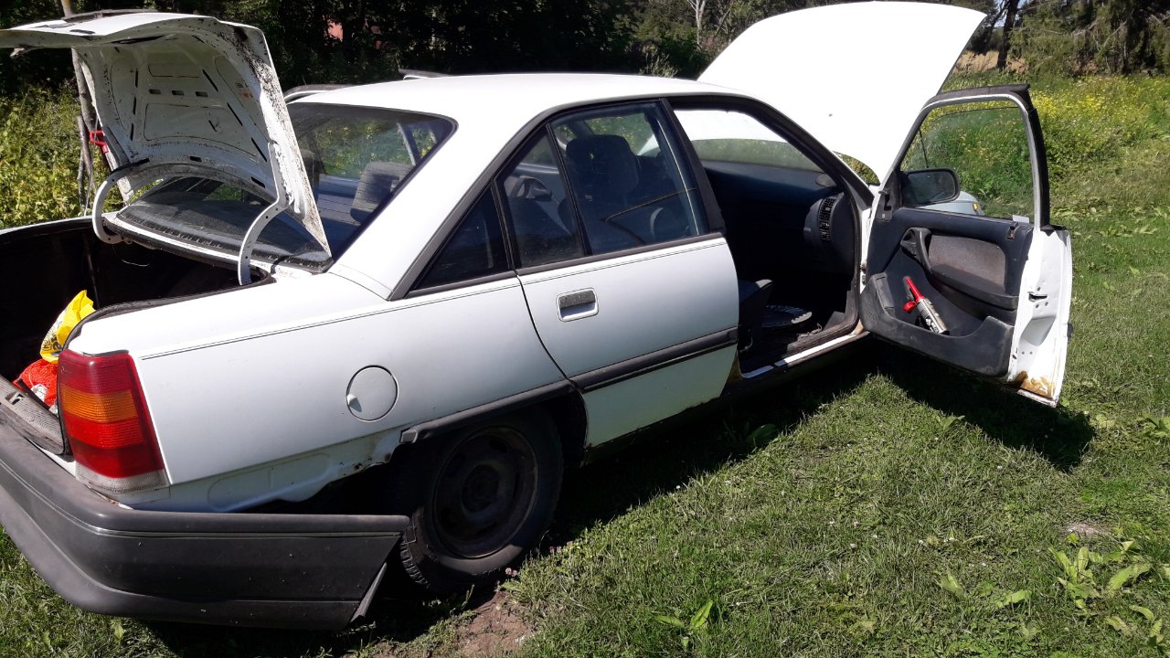

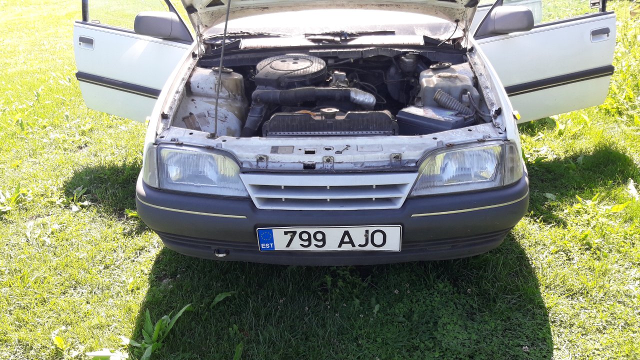

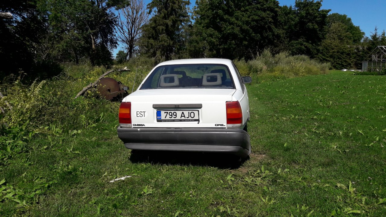

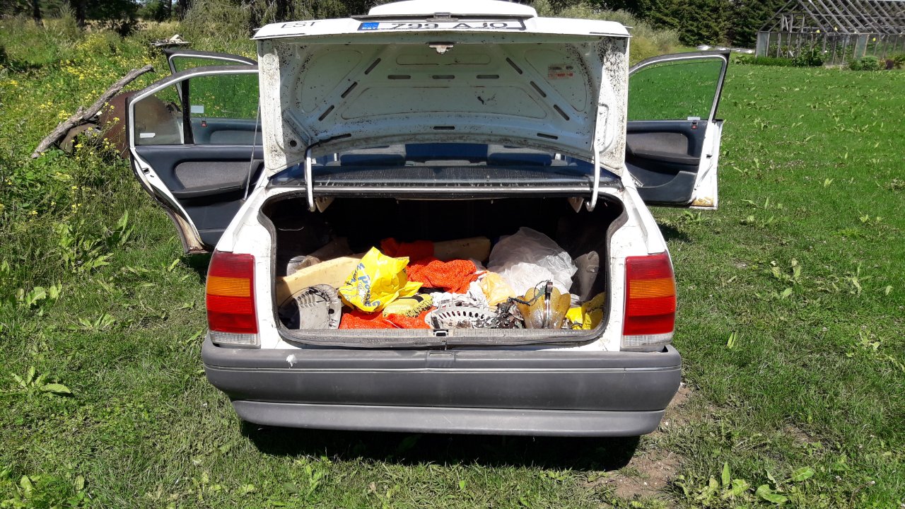

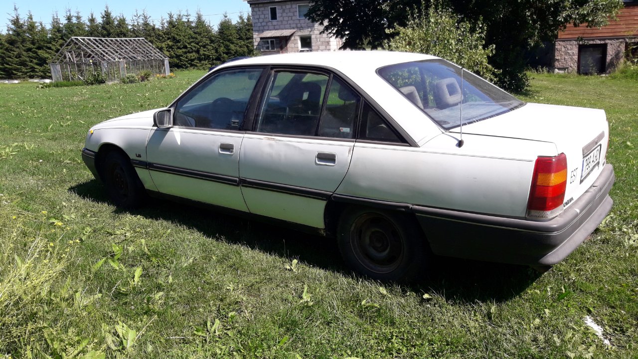

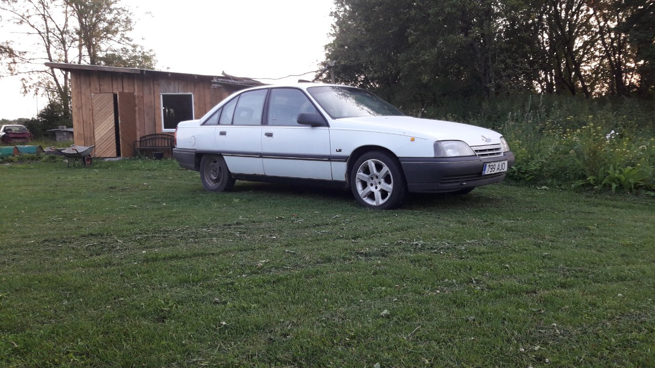

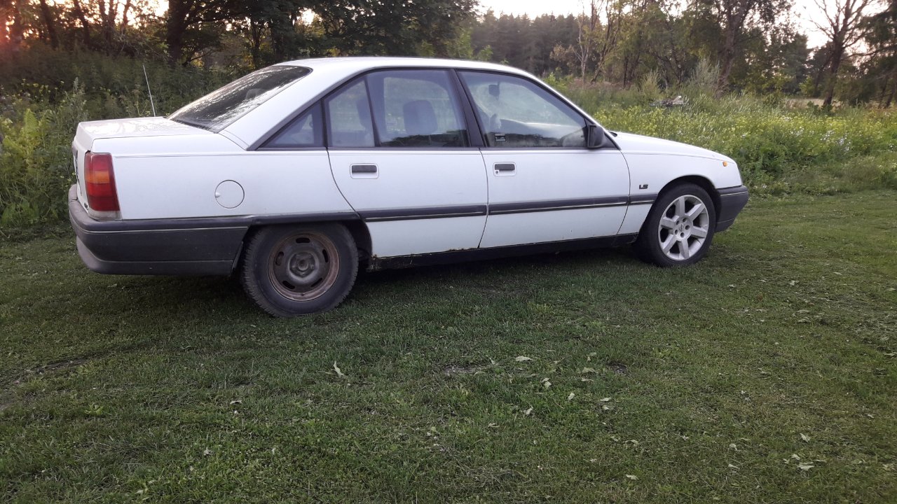

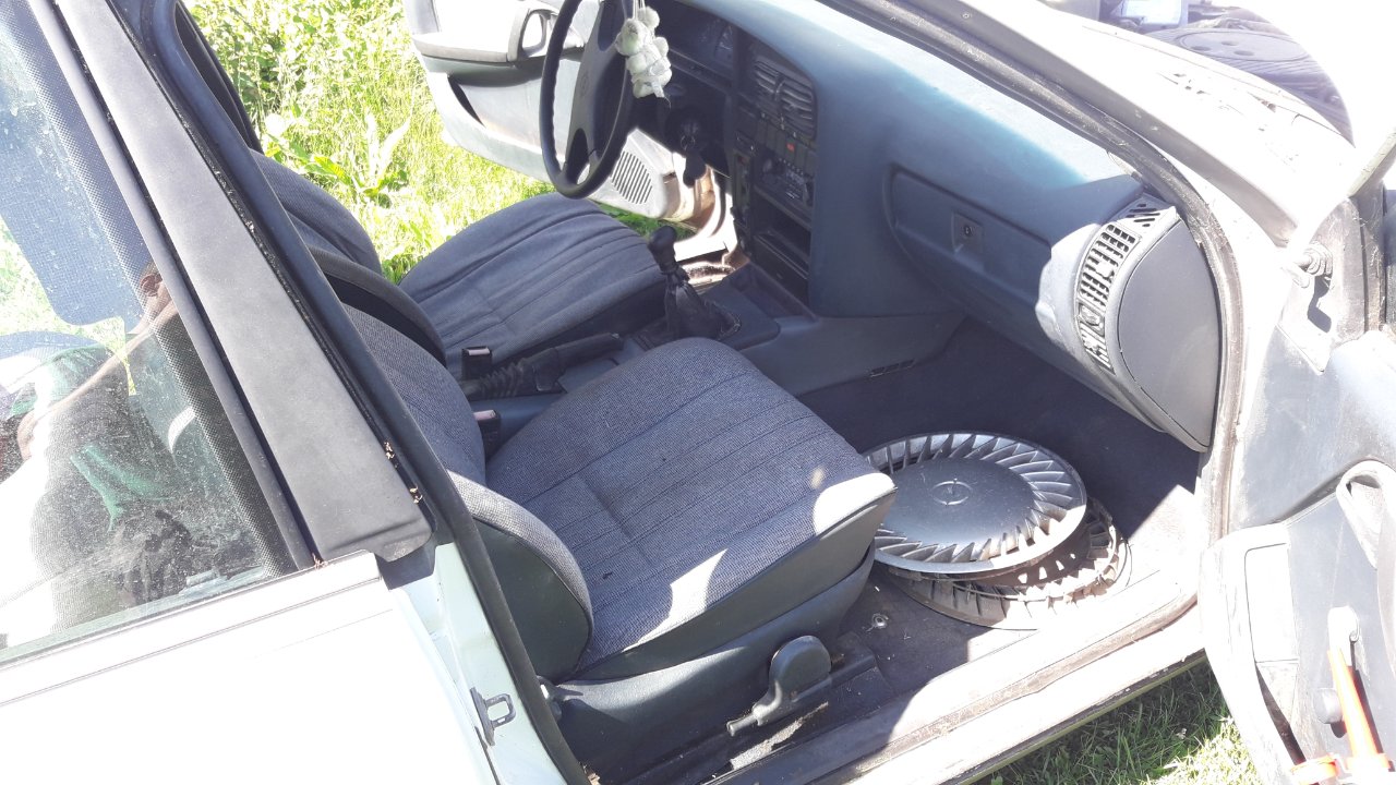

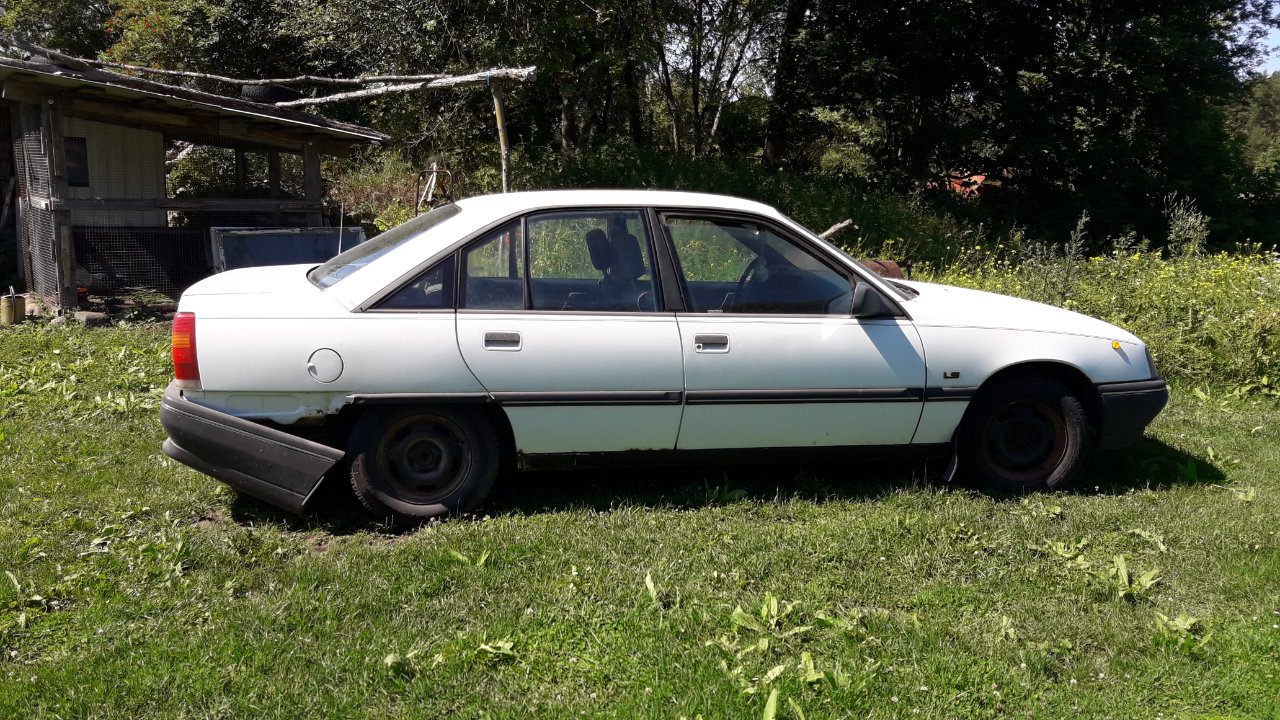

Täna sai asja siis lähemalt kaedud. Salong on puhas ja korras, lagi ripub, mingi seisnud auto lehk seespool. Pagass oli rämpsu täis ja mootoriruumis miskit lehkab, nagu oleks päris surnud.
Tagumised peatoed on ise aretatud ja kolisevad seal.

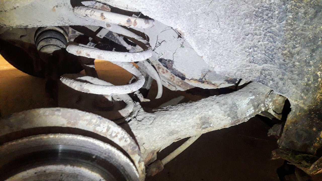

Tagumised amordid on nivookad aga täiesti läbi.
Tagastange rippus. lõin jalaga, kukkus ära. Panin tagasi ja vajutasin jalaga ilusti paika.

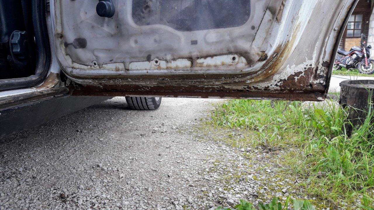

Kere on so-so mõlemast karbist lükkasin näpud läbi ja pagassis parema pool põhjas on lambikohapeal 2x20cm auk roostetanud. Alt on kere väga hea. Üleüldse on kere suht hea. Väga midagi tegema ei pea.
Esimesed pidurid käisin üle. Supportid kiilusid kinni, nüüd käib kõik vabalt.
Tagumised rehvid on mingid jube suure kärnaga veneaegsed maastiku rehvid. Korralik mudas müttamise muster.
Pidurid korras, läksin külapeale :D

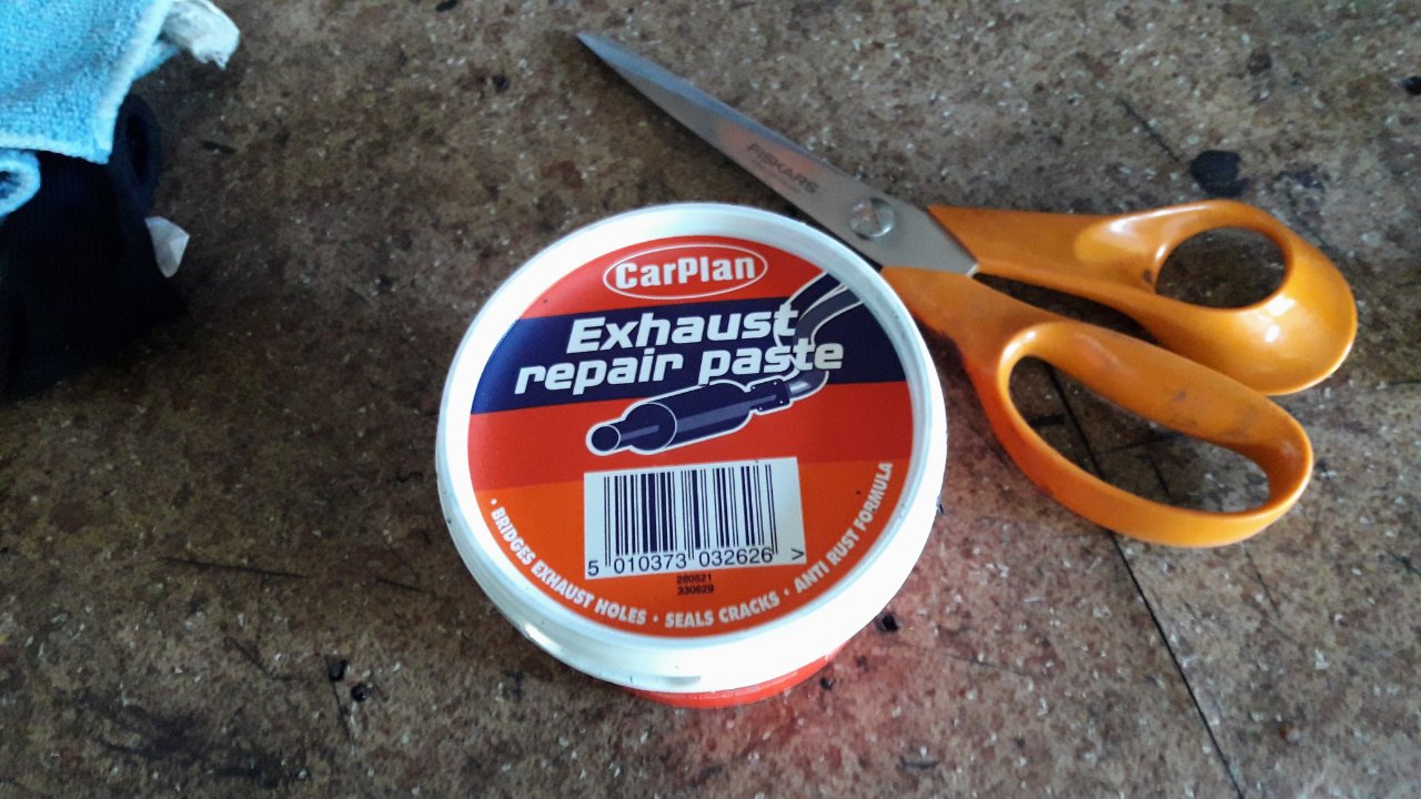

lõhkine summuti, karpaga mootor ja meeletud 66kw. Tegelt tõmbas naeru näole, sest sellise pelleriga polnud 10 aastat sõitnud. Vanad tati ajad tuli meelde, kui selliste asjadega põllul ja kruusal tundide viisi uhatud sai.

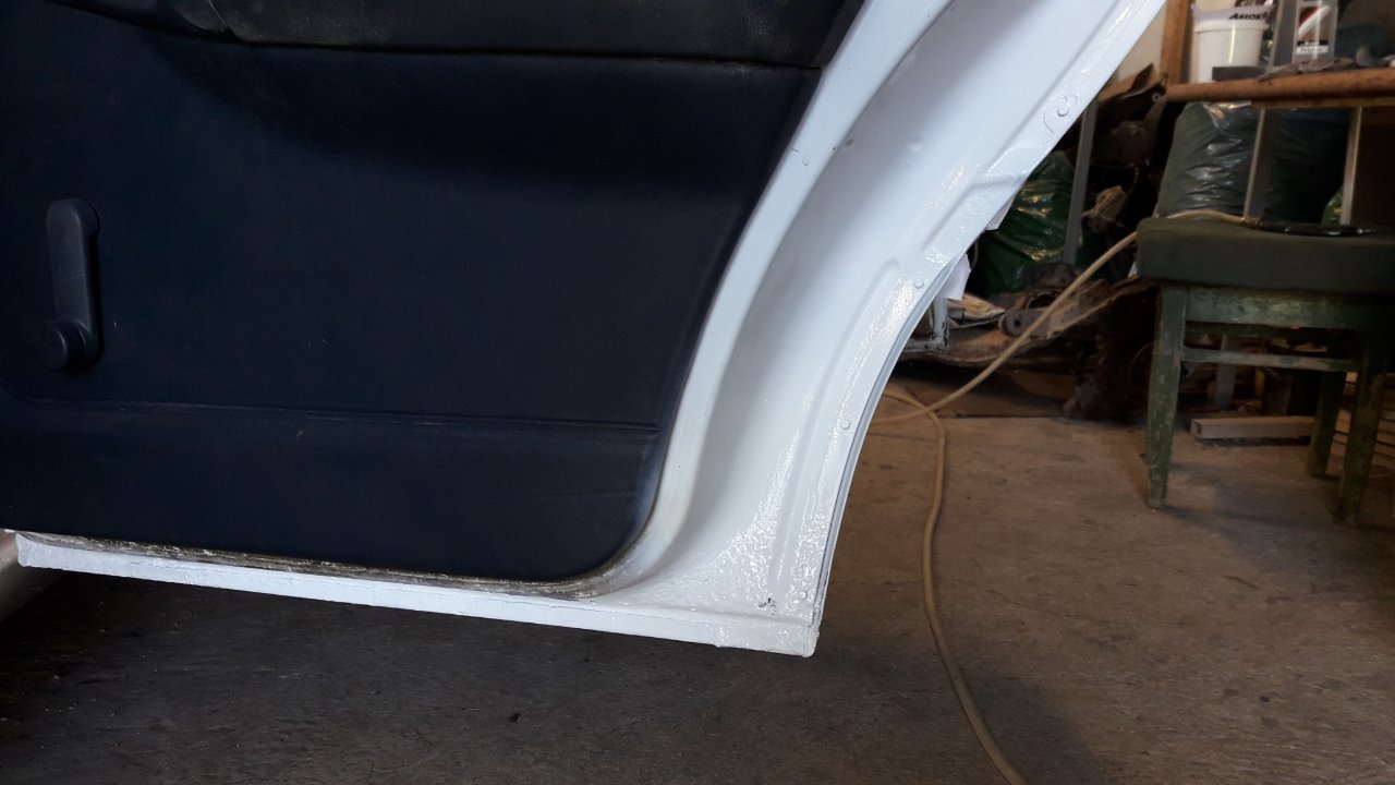

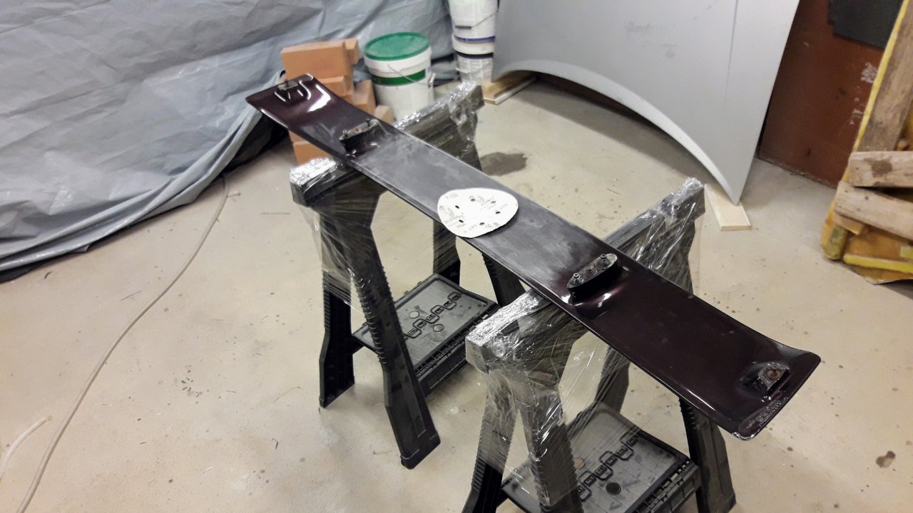

Nädalavahetusel sai käidud klubipäevadel. Habelt õnnestus hankida originaal luugitiib(mini moosiriiul) ja tumedad tuled. Läks maksma kaks uut piduriketast.
Parem tagumine ukselukk on kinni kiilunud ja pole õnnestunud siiani seda lahti saada. Polster on maas ja ei saa aru, mis seal ei toimi.

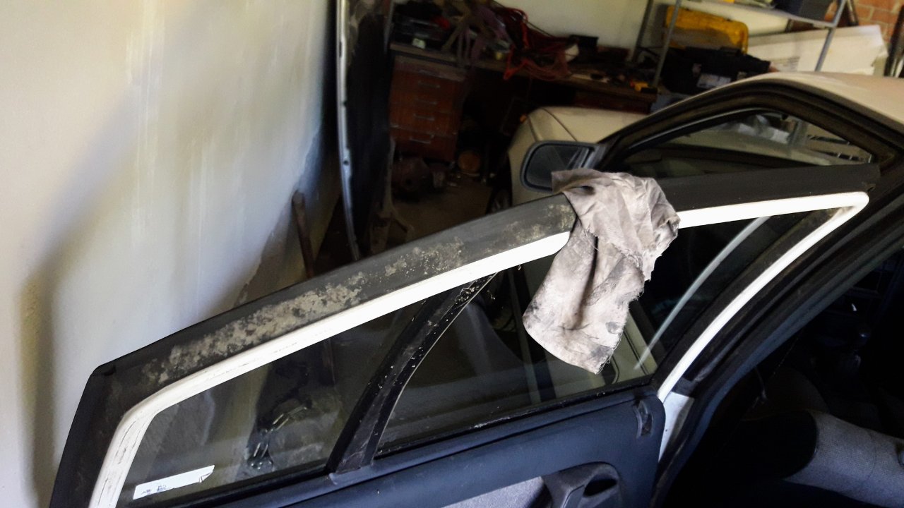

Klaasid puhtaks pestud ja nüüd näeb välja ka.
Kuna habelt sain terve luugi ja seal oli tuhmumata luugiliist, siis viskasin ka selle ümber.
Juba teen liiga korralikult. Liistu ja tulede alt sai sodi maha pestud enne kui uued asjad külge läksid.

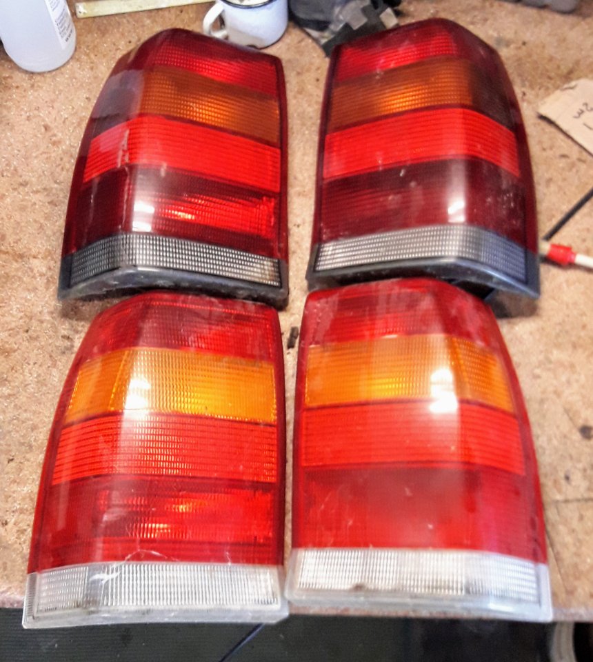

omega3000 tagatulesid.

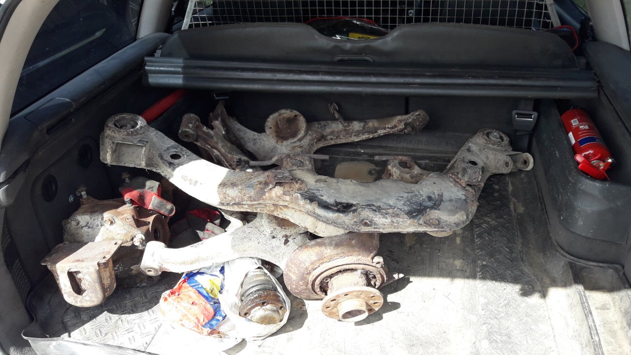

LSD sild jõudis ka minuni. Kole roostes teine. Laager ka läbi, ilmselt tõmban laiali ja teen miskit sellega enne, kui alla panen.

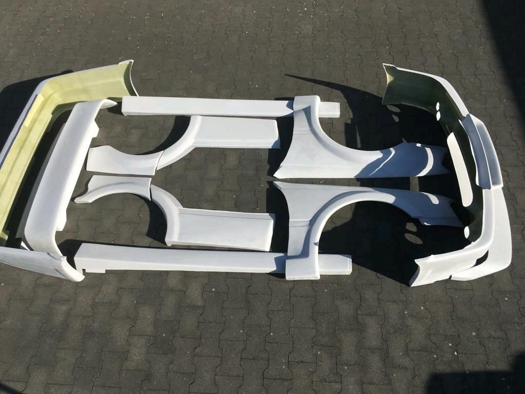

Eile tuli ihana uus evo500 bodykit ebaysse müüki. Hinda juures polnud. Kahjuks jäin sellest ilma, täna juba broneeritud. Ega sakslane viitsi mingi idaeurooplasega tegeleda.

Sain sakslaselt vastuse ka...
4,5k bodykiti eest, on ehk kellegil laenu teha? võtan vormi ja hakkame koopiaid vorpima. 2k seti eest ilmselt läheks nagu mühiseb. Vähemalt ise oleks nõus nii palju välja käima. Iga seti materjali raha oleks ilmselt 700-800€ kanti. 4,5 on ikka pisut üle jõu ja mõistuse.

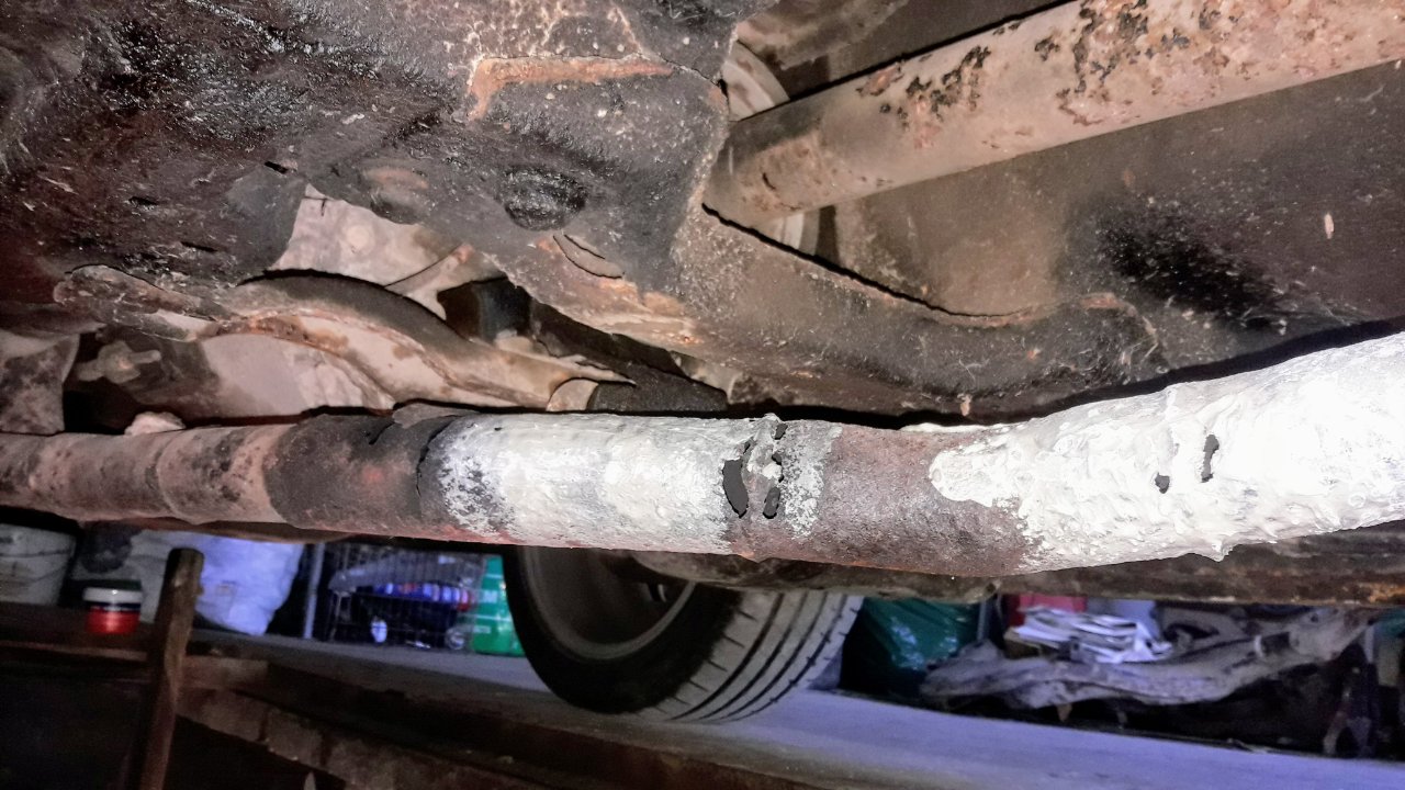

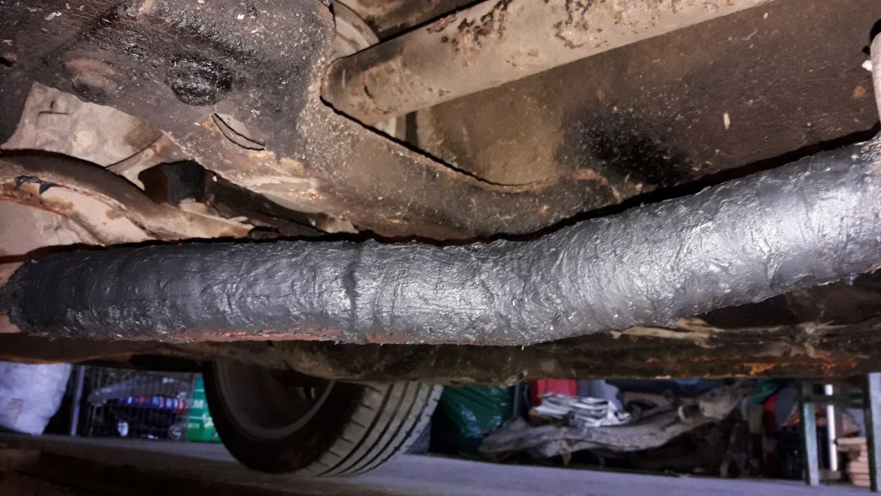

Uut sumpsi ei leidnud, lappisin 2,5€ 250g summuttremondimöksi ja klaasriidega. Täitsa toimib.
Ca40cm oli nagu sõel ja ühest kohast poolenisti puruks isegi. Ühel pütil oli ka peal suured augud.
Igastahes, ajutisena kõlbab väga hästi ja odav oli ka.
Esiklaasi otsin ka, autoklaas123 ütles 179€ tellimise peale+ paigaldus. klaasimees pole vastanud.
Praeguse klaasiga ülevaatusel igastahes läbi ei lähe.
Kere veidi kohendanud.
Augud veel alles karpides, aga sinna lükkab ilmselt klaasriide peale, keevitama ei hakka hetkel. Vaja ainult tüvil läbi saada, et auto registrisse saada.
vb kunagi hiljem teeb hästi ja keevitab augud kinni.
Alla läks siis roostesurm floorin RS ja peale ehituspoest RAL koodiiga valge krunt ja värv ja sama tootja lakk.
Eesmärk on, et edasi ei roostetaks. Mingit näitust siit ei tule.
Muidugi enne värvi sai survegkaga sodi maha loputatud. isegi uksepolstrid pesin esiustel ära. Nüüd klaasid puhtad ja polstrid ka. tigude rajad on läinud.

Visco vist hästi ei toimi. Ühel korral läks täitsa keema, ventikas suht vaevaliselt järgi.
Peale uut kütust hakkas madalama tühipöördega käima.
Täitsa pull aparaat tegelikult.
